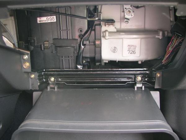

Właśnie wymieniałem filtr przeciwpyłkowy oto krótki opis czynności:
1. Wyjmujemy wszystko ze schowka :wink:
2.Wyjmujemy schowek poprzez delikatne przyciśnięcie boków - tak aby wyjąć okrągłe blokady
3. Wyjętą półkę kładziemy na podłodze -
Odkręcamy śruby nr 1 - zielony- po ich odkręceniu półka zostaje zdemontowana.
Następnie odkręcamy śruby nr 2 - czerwony . I wyjmujemy metalowy element - u mnie widać ogniska rdzy, wiec później zajmę się również pomalowaniem tego elementu. Myślę że producent trochę nie pomyślał w tym rozwiązaniu że trzeba zdejmować całą metalową belkę aby zmienić filtr........ Do metalowej ramki od sporku jest przypięta plastikowa słona - można ją normalnie wyciągnąć gdyż z tyłu jest jedynie wsuwana a po wyjęciu łatwiej będzie wyjąć plastikowe kołeczki (których nienawidzę :twisted: )
Widać filtr przeciwpyłkowy z blokadą plastikową -nr 1

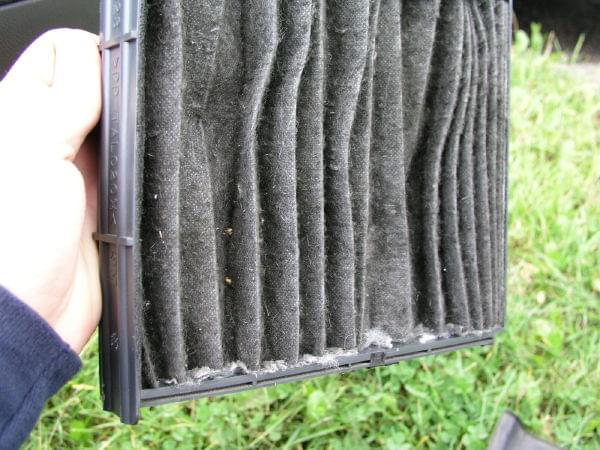

4. Bo wyjęciu metalowej belki mamy ładny dostęp do filtra - wyjmujemy plastikową blokadę (nr 1 na poprzednim zdjęciu) i wysuwamy plastikowy filtr.
Jak widać filtr sporo jest zabrudzony i porwany :mrgreen:

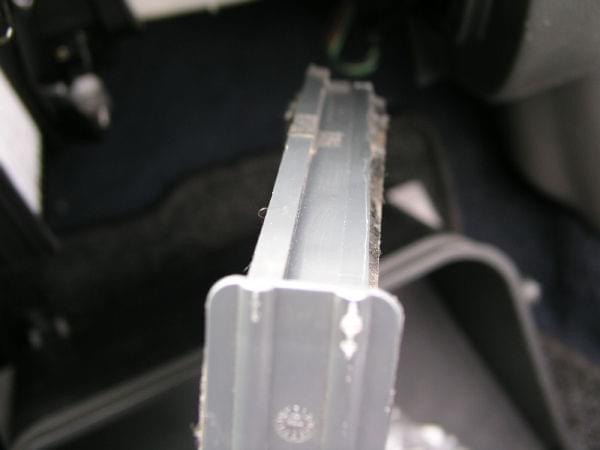

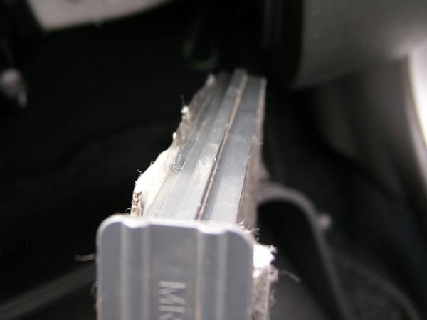

6.Ważne jest aby zapamiętać gdzie jest góra a gdzie dół filtra.....
Tak wygląda wycięcie górne ramki filtra:
A tak dolna
