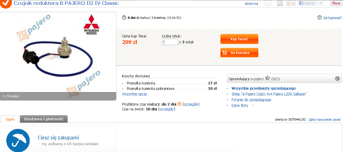

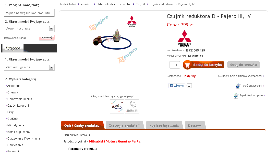

No to merytorycznie i konkretnie.
W ASO płaciłem ok 240 za czujnik, są 4 lub 5.
Zbyszekm2 mówi, iż u niego kosztują 199:
zbyszekm2 napisał/a:
199 zł
Bzdura. Na allegro e-pajero wystawia te czujniki po 299 + przesyłka
Na stronie e-pajero - również 299 + przesyłka :mrgreen:
Klik
Klik
Więc gdzie to 199 ? Na specjalną okazje ? Na specjalną okazje i ASO daje rabat ...
Był już kiedyś wątek, że jakieś pierdoły w ASO było tańsze niż w e-pajero.
A jesli nie odpowiadaja Ci ceny, sugeruje nie kupuj u tego dostawcy.
To jest jedna sprawa. Druga, by uświadomić, użytkowników, że ASO wcale nie zawsze znaczy drogo ... i warto dowiedzieć się jakie mają ceny niż w ciemno kupować poza ASO - bo na pewno najtaniej ...

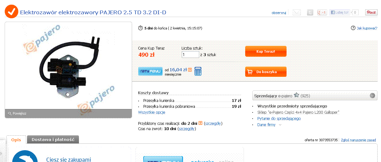

Pewnie, wszystko najlepiej powymieniać ... - i zakupy zrobić i e-pajero :mrgreen:
A potem wychodzi, że drożej niż w ASO :|
Klik - 490 zł
Sprytnie nie są podawane nr katalogowe - żeby utrudnić poszukiwania tańszych w internecie :evil:
Ciekawe ile w ASO 390 ?
