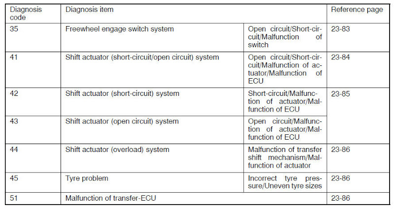

Pod spodem to co szumi przy przełączaniu napędów to silniczek. Bardzo dobry objaw, że szumi - znaczy przełączanie działa.
Ok rozumiem lecz czy mozesz mi powiedzieć czy z urządzenia co jest przy reduktorze co brzęczy jak przełancza sie na 4 koła powinno iść powietrze czy nie
Nie. To jest elektryczny silnik. A wężyk który tam zapewne widziałeś, to tylko odpowietrzenie.
Zawsze możesz zrobić diagnostykę i odczytać błędy skrzyni rozdzielczej. Jak ?
Pod kierownicą, po prawej stronie masz złącze diagnostyczne. Zwierasz pin 1 i 4 przełączasz stacyjkę na zapłon i patrzysz na środkową pomarańczową kontrolkę na wskaźniku napędów. Długie błyski to dziesiątki, krótkie to jedności.
Poniżej tabela z opisami:
http://obrazki.elektroda...._1369090330.jpg
http://obrazki.elektroda...._1369090332.jpg
A tu może znajdziesz coś przydatnego: manual.pajero4x4.ru
Powodzenia.

Przepraszam moja wina już znalazłem odpowiedzialną kontrolke za środkowe światełko i podaje kody błedów 25 ,33, 41
