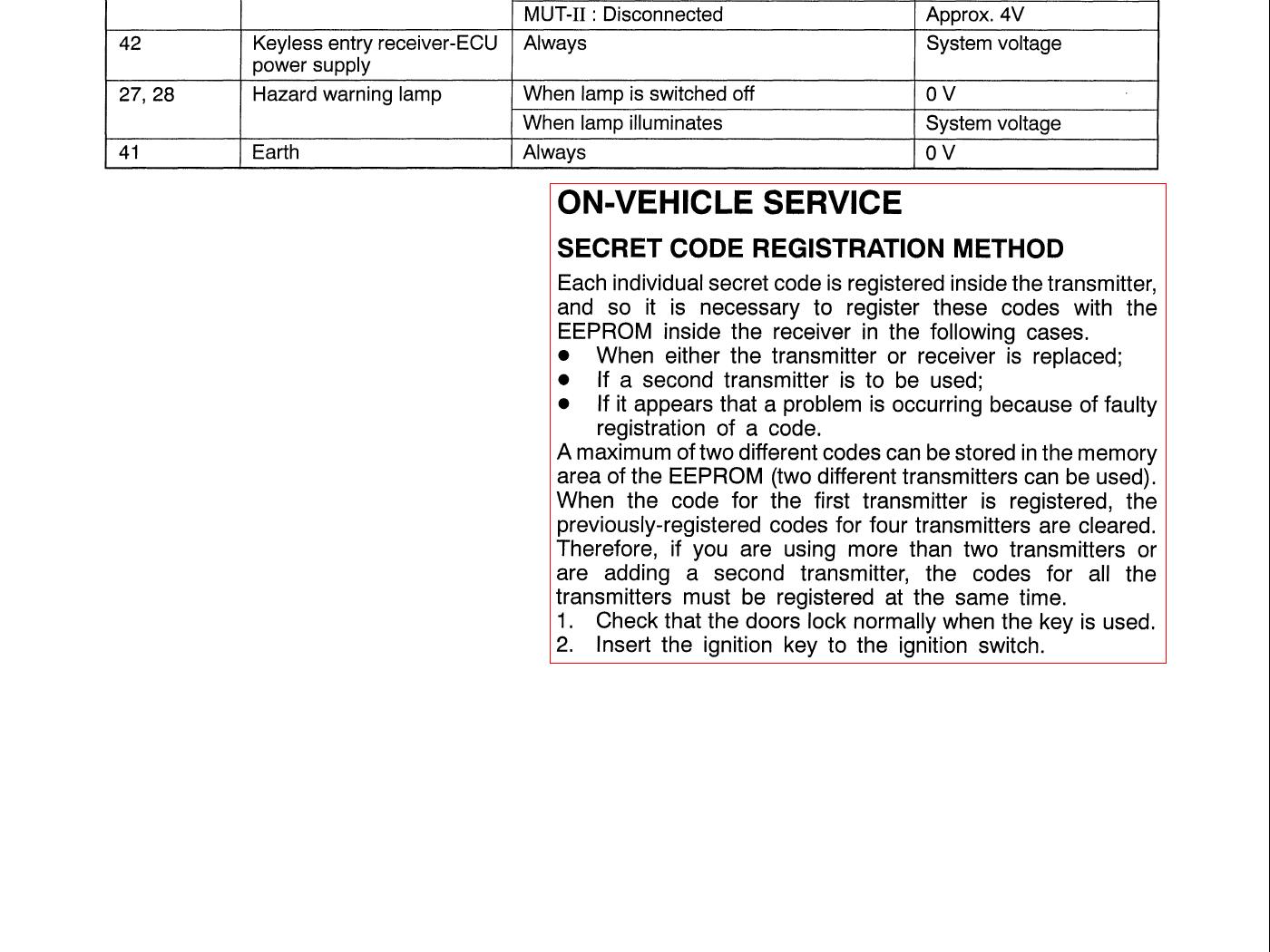

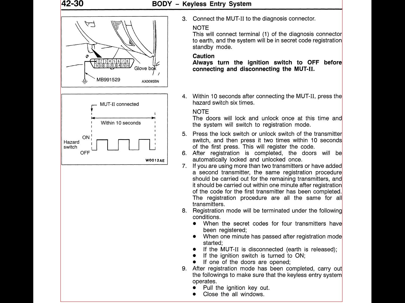

Prosze bardzo:
Czyli:
- sprawdzasz czy masz zamknięte wszystkie drzwi
- mostkujesz pin 1 z 4 w złączu diagnostycznym
- w ciągu 10 sekund od założenia w/w zworki 6x wciskasz przycisk awaryjnych
- system potwierdzi przejście w tryb programowania zamknięciem i otworzeniem drzwi
- naciśnij na pilocie któryś z przycisków 3x w ciągu 10 sekund
- system potwierdzi zakodowanie pilota zamknięciem i otworzeniem drzwi

Po zmostkowaniu przekręć stacyjkę w pozycję ON i zobaczy czy na desce migają kontrolki. Sprawdzisz czy dobrze zmostkowałeś.
Procedura sprawdzona, sam kodowałem. Musi działać :p

Czytaj uważnie instrukcję - w procedurze robisz błąd z zapłonem.
