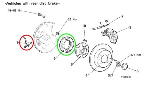

Witam,
Dzisiaj zaobserwowałem, przy zmianie tarcz z tyłu, że z lewej strony mam krzywy rotor (zębatka) ABS. Zaznaczyłem na poniższym schemacie zielonym kolorem. Pewnie jakiś nieudolny mechanik przyłożył do tego rękę, bo również była m.in rozjeżdżona śruba imbusowa trzymająca tarczę.
Z racji tego, że rotor ma bicie, zaobserwowałem iż czujnik ABS (zaznaczone czerwonym kolorem) ma trochę powierzchnię zjechaną, bo tarł ją zwichrowany rotor.
Przeczytałem w instrukcji serwisowej, że rotor nie może być krzywy ani mieć uszkodzonych ząbków. ten mój ma krzywy i zauważyłem że dwa ząbki maja krawędź lekko zarysowaną.
Wiem, że rotor musiałbym wymienić, czy czujnik ABS też muszę, z racji, że on ma on trochę startą powierzchnię ?
Jak w praktyce wygląda demontaż rotora i wymianę na nowy. Jak zdjąć kapsel piasty ?
Schemat:
Pozdrawiam,
Michał

MichuGdy napisał/a:
nie działa Ci ABS? Jeżeli działa, to nie kombinuj.
MichuGdy napisał/a:
czujnik to cewka. Jeżeli masz starty tylko plastik, to się nie przejmuj. Jak przetarło do zwojów, to trzeba zmienić, bo nie będzie działał.
Colt CJ0 4x4 evo 540/665
było Eco VIII 400/500, Outlander Turbo
Pomógł: 1300 razy
Posty: 23716
Wysłany: 20-11-2010, 21:51
Kapsel trzeba odbić jakimś cienkim przecinakiem, albo srubokretem ślusarksim, po trochu z kazdej strony równomiernie poprzez obracanie piasty, nastepnie odkrecisz nakretke srodkowa i demontujesz piaste, rotor jest do niej przykrecony, czujnika ABS nie musisz wymieniac jeżeli nie zostal uszkodzony do tego stopnia, że powoduje bład odczytu.

uszaty69 napisał/a:
Nie można nie kombinować...
ABS to podstawowy system bezpieczeństwa i należy zwrócić uwagę na stan tych rotorów (zębatek). Dzisiaj sprawdziłem ponownie i okazało się, że ma dwa pęknięcia i cała pracuje pod naciskiem palca. Zniesmaczony sprawdziłem również prawą stronę nie bacząc na ponowny demontaż całości ale okazało się że z prawej strony rotor również ma zaczynające się pęknięcie i także trochę pracuje już pod naciskiem palca. Do wymiany idą oba!
Radzę właścicielom zajrzeć i sprawdzić stan tych rotorów, bo jak widać lubią pękać :(
Dla potomnych do śruby oznaczonej nr 7 na schemacie należy zastosować nasadkę 30mm.
kapsel w moim przypadku schodził trochę opornie, ale w końcu zszedł.
Czy po odkręceniu śruby ciężko zdjąć resztę, żeby dostać się do rotoru ?
Rotor przykręcony jest dwoma śrubami. Należy użyć nasadki 10mm.
Napiszę jak już wymienię całość. ewentualnie będę pisał gdy napotkam jakiś problem :)

MichuGdy napisał/a:
Jezeli chodzi o nakretke piasty, to wystarczy ja odkrecic i piasta z łożyskiem powinna zejsc przy uzyciu siły rąk, wiadomym jest, że trzeba uprzednio zdemontowac zacisk z jarzmem oraz tarcze ;-)
