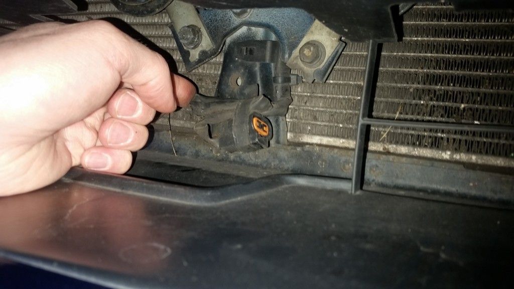

Witam wszystkich!
Od tygodnia jestem szczęśliwym posiadaczem Lancera Kombi 2.0 w wersji Comfort z 2005 roku (białe zegary, 4 ramienna kierownica) Przedwczoraj podczas rutynowego sprawdzania osprzętu, moją uwagę zwróciła wtyczka jaka wisi przy chłodnicy a którą widać na zdjęciu. Czy ktoś z was ma pojęcie do czego ona może służyć? Webasto?, Jakiś dodatkowy czujnik temp?

Moim zdaniem to coś od klimatyzacji. Wcześniej miałem carismę i tam czarno-pomarqńczowe wtyczki były do klimy.

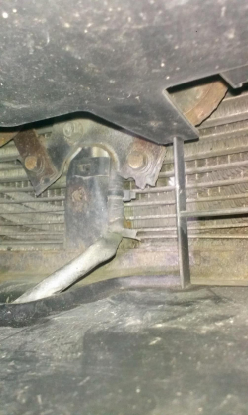

A u mnie wchodzi pod zderzak, wyciągnąć się nie da.

Ja mam przypuszczenie, że jest to wtyczka do podłączenia spryskiwaczy reflektorów.

Bizi78 napisał/a:
Wiesz że też o tym pomyślałem, ale z drugiej strony to coś mi podpowiada że spryski się wysuwają po podaniu płynu pod ciśnieniem. A owy przewód jest do przeciwmgielnych, niech autor napisze czy posiada spryski i przeciwmgielne.

gojin napisał/a:
Nie wiem czy dobrze kojarzę ale chyba tam się wpinałem z kablem do przeciwmgielnych

cobretti napisał/a:
Tak, ale mi chodzi o zasilanie pompki :wink: .
[ Dodano: 01-01-2016, 19:13 ]
Chyba rzeczywiście jest to kostka od wiązki przeciwmgielnych.
Prawdopodobnie na fotce to kostka A-20 8) .

Oczywiście przeciwmgielna
Ja zakładając sam halogeny musiałem dokupić przewód z jednej lampy do drugiej po środku wpinałem w kostkę przy chłodnicy.

Co do spryskiwaczy reflektorw, to przycisk od nich znajduje się na włączniku świateł przy kierownicy, na samym jego szczycie.

Dzięki wielkie za zainteresowanie! , co do waszych sugestii to skłaniam się, że jest to wiązka do przeciwmgielnych, ponieważ ich nie posiadam :)
