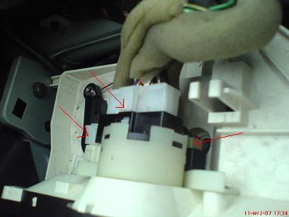

1 delikatnie podważyłem górną część konsoli i bardzo delikatnie przesunąłem ją równolegle w moim kierunku
2 na tej fotce widać w którym miejscu znajdują się zaczepy czytałem że do demontaże potrzebne są takzwane szpatułki lub jakieś cienkie przedmioty mi udało się zdemontować bez niczego delikatnie z czuciem pociągnąłem w swoją strone i puściły :-)

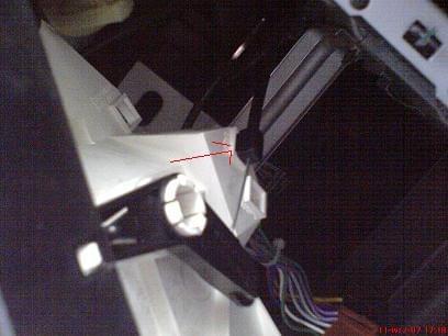

3 po zdemontowaniu górnej częśći reszta konsoli trzyma się na 3 śrubach dwie u góry a trzecią zobaczymy po wyjęciu popielniczki

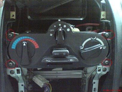

4 następnie odkręcamy panel sterowania 4 śruby

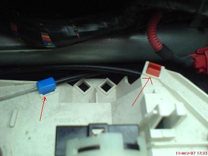

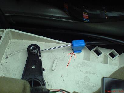

5 potem dobrze jet odczepić sobie wszystkie kabelki i cięgna sterujące dmuchawami
ta ostatnia jest pod spodem
5 Delikatnie wyjmujemy konsole sterującą

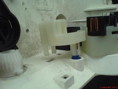

6 teraz żeby dostać sie do zaróweczek zdejmujemy pokrętło temperatury
i widzimy zatrzaski które trzeba delikatnie scisnąć żeby wyjąć gniazdo żarówek
7 Wymieniamy spalone żaróweczki w moim przypadku po przeczytaniu sugestii kolegów zwykłe żaróweczki z niebieskim silikonem (średni efekt bo w sumie to światło ni niebieskie ni zielone :-)

Zaczepy konsoli bo oprócz 3 śrubek zapomniałem dodać śa zaczepy tak jak i w górnej części więc zalecam delikatne podejście do rzeczy nic na siłę
ni i to dolne cięgno zakładałem na końcu nożna je bardzo łatwo zdemontować i zamontować i tak jest najwygodniej
