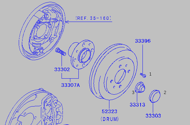

Nie wiem jakiej użyć siły do ściągania. Pozbyłem się części 1 do 3 ale bęben nadal jak przyklejony (pomimo użycia młotka).
O co chodzi z tymi otworami, w które wkręca się śruby żeby zdjąć bęben?

Wkręcając te śruby w bęben powodujesz że śruby zapierają się o piastę podczas wkręcania i bęben musi z tej piasty zejść. Działa to wszystko na zasadzie ściągacza z tą różnicą że w tym przypadku nie masz łap które ściągają bęben. A z tego co pamiętam to tam jest gwint bodajże M8.

Czy bęben rusza się względem piasty czy jest na niej zapieczony?
Jeśli się rusza a jedynie trzymają go szczęki to może być problem z jego zdjęciem i być może przy zdejmowaniu uszkodzisz niektóre elementy wewnątrz bębna..

Czasem można próbować cofnąć śrubę regulacyjną bo najprawdopodobniej problem powstał przez jej podkręcenie bez zeszlifowania progu w bębnie.
