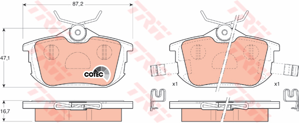

witam mam w komplecie z klockami TRW w woreczku 2 blaszki (klocków jest 4). gdzie one mają być założone, rozumiem ze po jednej na zacisk ale na wewnetrznym czy zewnetrznym klocku, od góry czy od dołu. pozdrawiam

Jeśli to są te blaszki, które mają sygnalizować "kończenie się" klocków to wydaje mi się, że są one zakładane na wewnętrznym klocku, na dole. Ale niech to ktoś potwierdzi, kto niedawno robił coś przy hamulcach w MSS.
Zresztą.... na starym klocku powinna być ta blaszka :roll:

Dobrze myslisz, blaszki montuje się na wewnetrznym klocku, z reguły chyba na górze

robertdg napisał/a:
Zdjęcia co prawda z googla ale wynika z niego, że to jeden pieron czy na górze czy na dole ;)

jeden pieron, ale musi byc od wewnetrznej strony bo od zewnatrz przeszkadza zacisk. chociaż powiem ze moim zdaniem szybciej to na dołku wyskoczy z klocka jak zacznie piszczec. dzisiaj zamontowałem i odnioslem takie wrazenie

Jestem na swiezo po wymianie tarcz i klockow tył. Zakupilem zestaw DENCKERMANN i jest na razie ok.
Miałem od razu ta blaszke wygluszajaca klocek spieta z nim od góry w calosci,w starych klockach nie widziałem gdzie były pokaane na rysunku,moze ze starości powypadaly
