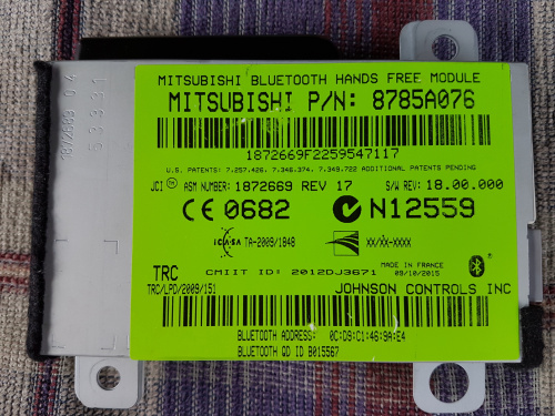

Przebrnalem przez cały temat uff :D .
Nagle przestał działać bluetooth. Raczej nie jest to tasma, bo tasma powinna powodowac niedziałanie przyciskow na klawiaturze, ale sparowany telefon powinien laczyc sie z BT, a się nie łaczy. Poza tym próbowałem kręcenia kierownica i naciskania klawiszy - zero reakcji.
Wszystko inne działa, wiec rozumiem, że bezpiecznik nie bardzo.
Wszystko wskazuje na uwlaony moduł BT, ale nie grzeje sie...jakies wskazówki zanim go wymienie :) ?
pozdrawiam,
tyku
Auto: MITSUBISHI LANCER
Pomógł: 56 razy
Dołączył: 25 Sty 2012
Posty: 3004
Skąd: INTERNET
Wysłany: 15-04-2016, 11:34
tutoslaw, Spróbuj zastosować poradę tokyo :wink:
Dla kolegow ktorzy maja strego typu BT:
1. problemy z laczeniem - wykasowac w telefonie wszystkie polaczenia BT i tak zgrac tel by bylo pierwsze na liscie; nawet jak nie macie zadnego innego polaczenia to wykasowac i polaczyc jeszcze raz
2. problem z laczeniem - "wejsc" w menu BT wykasowac wszystkie telefony i wgrac jeszcze raz nasz
3. jezeli sie nasila lub calkiem pada - przylozyc reke po prawej stronie deski blizej radia i sprawdzic czy deska jest ciepla. Jezeli tak to modul BT powoli sie konczy.

To zależy od modułu. Moduł z USB czyta kontakty. Np taki:
