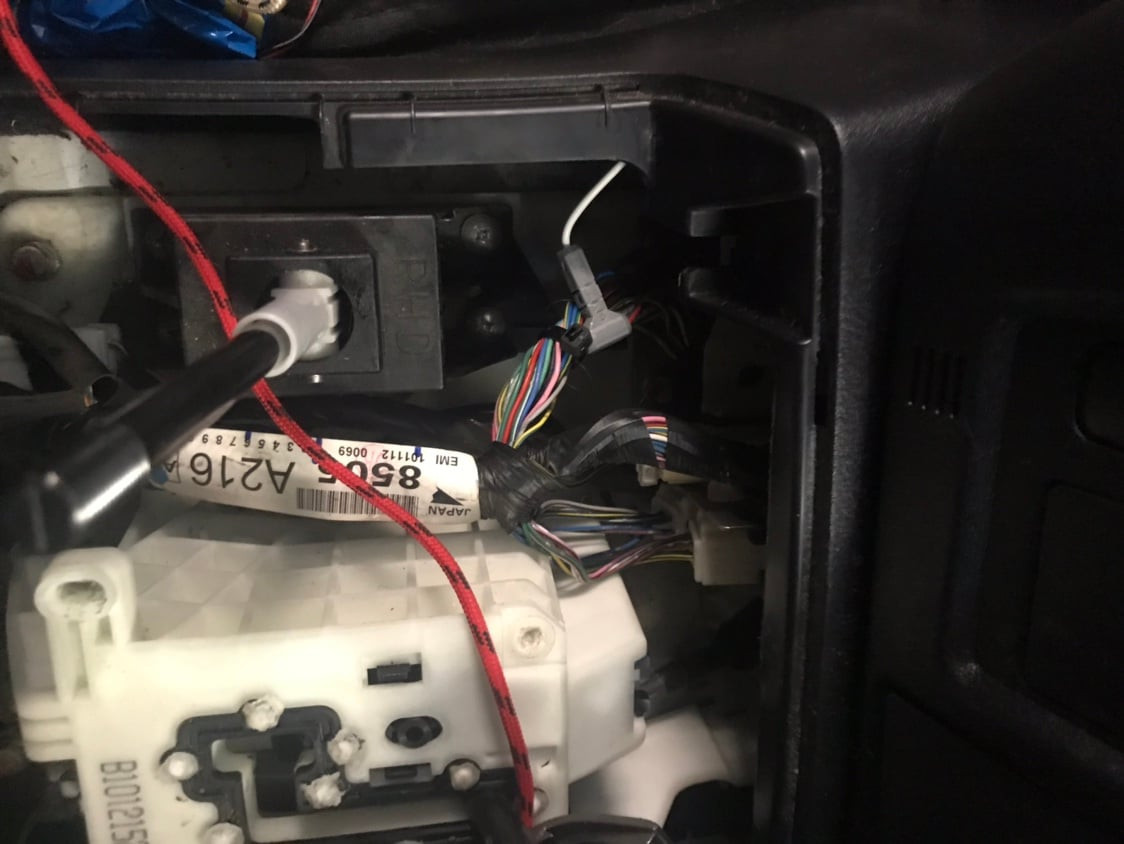

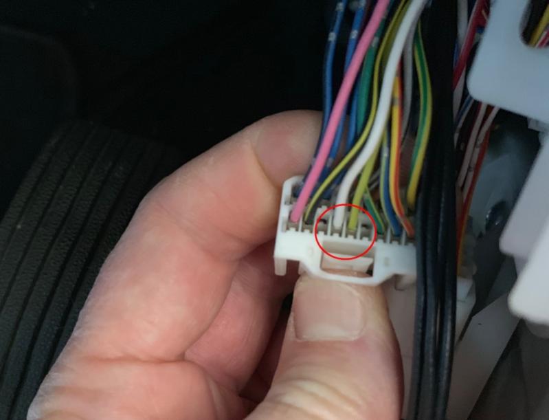

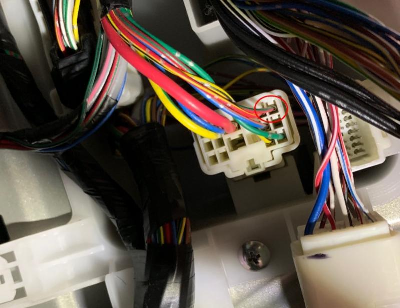

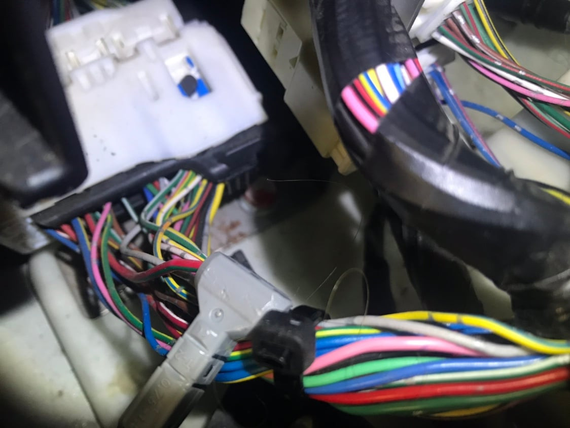

Tyle ile na szybko znalazłem z neta (żadne info nie jest potwierdzone).
Przy selektorze 4x4 jest wtyczka z której idzie przewód czerwono/zielony.
Odpowiada on za aktywację obrazu z kamery.
Można się też do niego dostać od strony dywanika strony kierowcy (z racji że to pożyczone z forum z Australii to mówimy tutaj o stronie prawej, czyli dla polskich Pajero będzie to strona pasażera)
Jeśli chodzi o sygnał video. Wtyczka D221 i pin 5 i 6
Biały przewód to uziemienie, żółty przewód to sygnał video.
