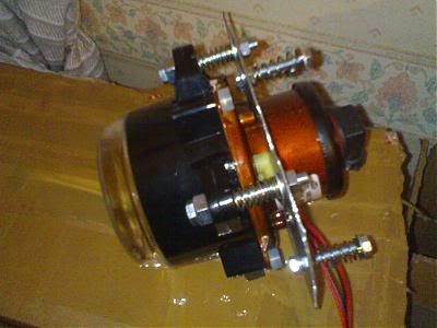

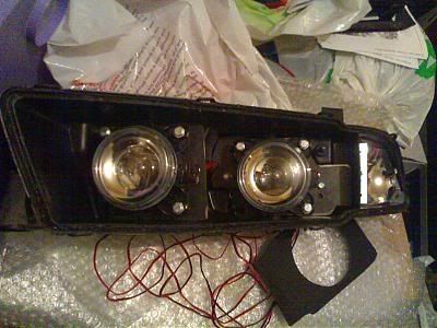

Moje lampy:
Zabawa z projectorem:
To miłej zabawy :mrgreen:

Można kupić uniwersalne. Moje były przewidziane do świateł przecwmgielnych, ale na eBayu też dostaniesz halogeny surowe. Moje projectory są Hella 90mm (są wersje z gniazdem H9, H1, i H7), HID są 4300K (6000K w soczewce wychodzą zbyt niebiesko i w UK są problemy).

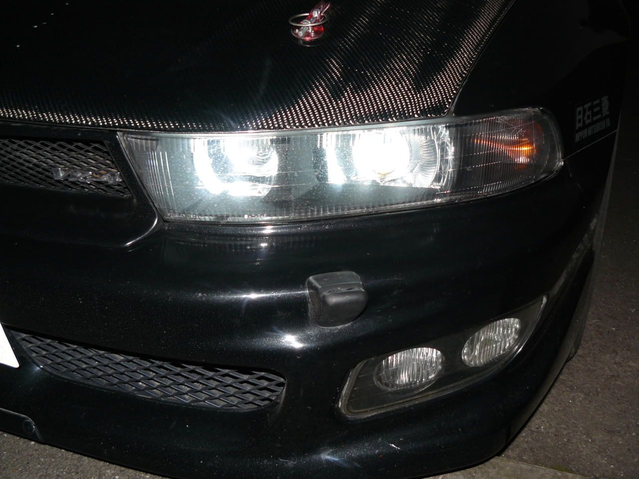

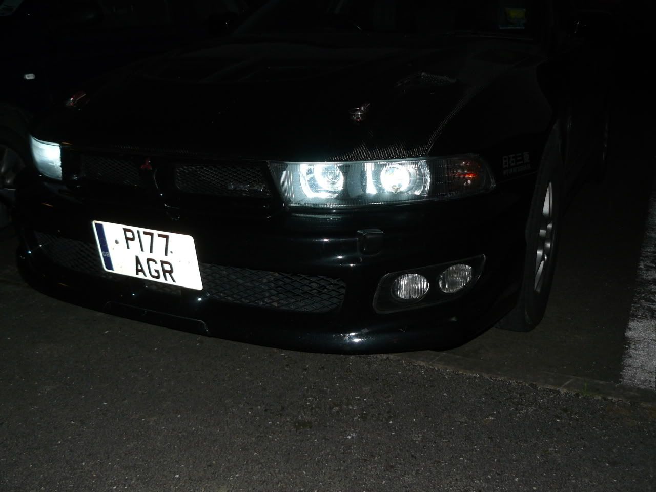

swinks_UK - 26-09-2008, 19:35
Same ringi teraz po zmierzchu. Zdjęcie robione na szybko, jutro za dnia zrobię porządnie:
Wyszły trochę mocniej niż w rzeczywistości.
