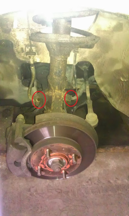

Podnosimy samochód i odkręcamy koło.

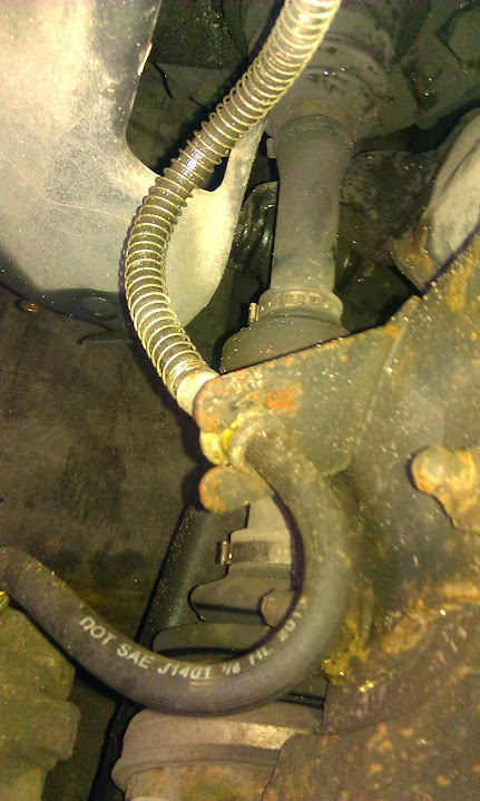

Teraz zbijamy zabezpieczenie przewodu hamulcowego, wyjmujemy go z uchwytu i wyciągamy przewód od czujnika ABS z mocowania.
Następnie dwoma kluczami 18 po przeciwnych stronach śrub odkręcamy 2 śruby mocujące kolumnę do koła.
Wybijamy śruby
