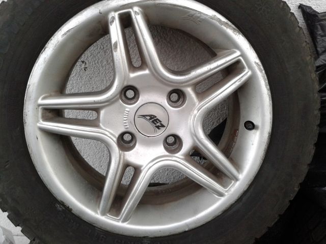

Koledzy, załączam zdjęcia, dla pewności.
robertdg napisał/a:
Musisz wiedzieć jakie gniazdo jest w otworze montażowym felgi, zapytaj sprzedawcy
Rzecz tylko w tym, że felgi już mam, tylko wyczytałem, że do innych niż oryginalne felgi mitsubishi, trzeba założyć nakrętki inaczej zakończone.
Hugo napisał/a:
Mam felgi firmy AEZ w Galancie i oryginalne nakrętki pasują.
Pytanie tylko takie, czy wszystkie felgi AEZ mają tak samo zrobione gniazda ?
I na koniec ostatnia rzecz, która nie daje mi spokoju w tych felgach: czy ktoś może mi powiedzieć, dlaczego otwory w feldze rozmieszczone są niesymetrycznie ? Tzn. 2 po lewej stronie w porównaniu do tych po prawej zachodzą na ramiona (rownież odeglości są inne) I w związku z tym, czy to ma jakiś wpływ na montaż i użytkowanie, czy też nie ?
Pozdrawiam Paweł
Owczar - 26-07-2016, 11:18
manzanillo napisał/a:
A jak można zrobić symterycznie 4 otwory z 5 ramionami?
Anonymous - 26-07-2016, 22:55
Masz rację kolego, chyba zbyt późne godziny wybieram na pisanie. Poprostu tak się zastanawiam, bo mogli to trochę inaczej zaprojektować tj. powiększyć centralną część i skrócić ramiona, to wtedy ta różnica by zginęła, no ale już taki urok tych felg.
Dziękuję i pozdrawiam Paweł
Owczar - 27-07-2016, 07:55
Gdyby powiększyli centralną część, to felgi byłyby strasznie masywne. Sam wzór nie jest jakiś wyszkuany, a i rozmiar nie jest duży, więc projektanci nie mieli wielkiego pola manewru.
