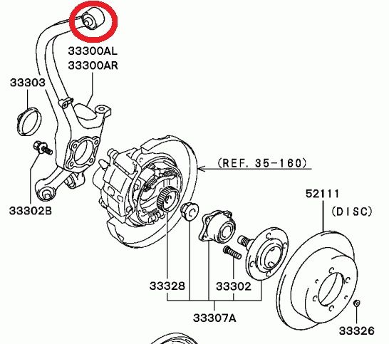

tresorex - 08-10-2013, 20:15
Sparciała u mnie guma wahacza tylnego u góry...
Da się to wymienić czy trzeba cały wahacz? Jeśli się da to jakich tulei szukać?
Hugo - 08-10-2013, 20:48
tresorex, http://forum.mitsumaniaki...uleja+zwrotnicy
