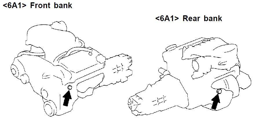

Znalazłem takie schematy w manualu:
Przód:
i tył (dobrze zaznaczyłem?):
Pawlacz - 04-02-2014, 21:59
Bardzo dobrze:)
azbest - 05-02-2014, 08:05
Wielkie dzięki Panowie :) !

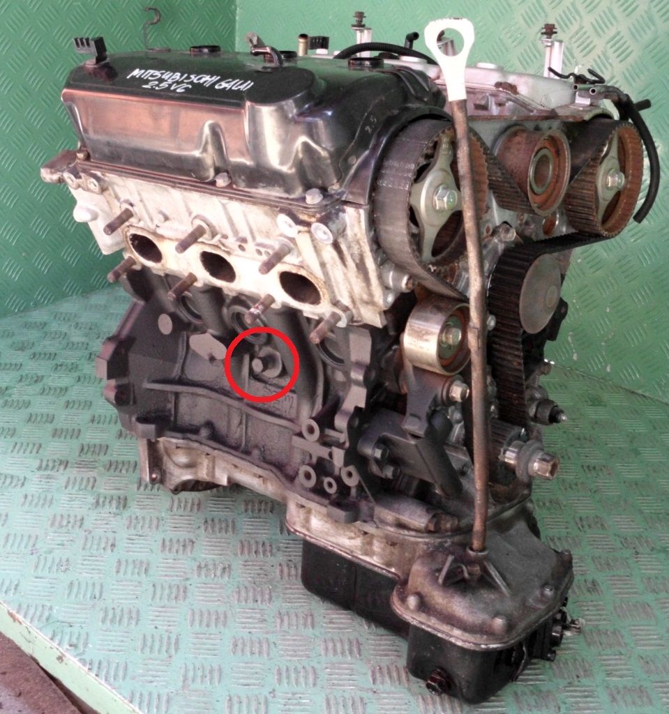

Tomii - 04-04-2014, 10:30
Koledzy powiedzcie mi proszę czy przy wymianie płynu chłodniczego w 2.0 benzyna trzeba odkręcić ten korek z tyłu bloku silnika czy nie ma takiej potrzeby. Ew czy dojdę do niego z góry ? I z doświadczenia napiszcie ile Wam weszło nowego płynu, wiem że manual podaje 6L ale w praktyce może być różnie.
tresorex - 04-04-2014, 12:25
Jeśli chcesz spuścić cały płyn to trzeba odkręcić. To jest najniższe miejsce z wodą w bloku, więc jak nie spuścisz to jakaś część wody zostanie stara.
czekoladka_1981 - 04-04-2014, 17:19
Dlaczego nie czytacie pierwszych postów :!: wszystko jest jak na dłoni.
Tomii - 04-04-2014, 20:04
czekoladka_1981 napisał/a:
Czytamy, czytamy ale nie jest nic wprost napisane, po za tym są 4 różne silniki.
robertdg - 04-04-2014, 20:32
Zakładam, że to widziałeś http://forum.mitsumaniaki...p=760606#760606
Wniosek:
- bez wykrecania korka nie spuścisz całego płynu
- pojemnośc układu zalezna od dodatkowego osprzętu (ogrzewanie postojowe/dogrzewacz silnika, LPG, etc.)
- 6litrów plus zbiorniczek wyrównawczy, kup 2x4litry, bedziesz miał na ewentualna dolewkę :P
Tomii - 04-04-2014, 21:02
No to trochę dupa bo raczej słabe dojście do tego korka, brać się w ogóle za to bez kanału czy szkoda nerwów ?
robertdg - 04-04-2014, 21:08
Alternator demontowałem bez kanału w dodatku mam reduktor LPG na prawym kielichu, a Ty sobie nie dasz rady z mała śrubką :?: :P
Tomii - 04-04-2014, 21:18
robertdg napisał/a:
Alternator jest wyżej :P dobra, przekonałeś mnie :wink:
