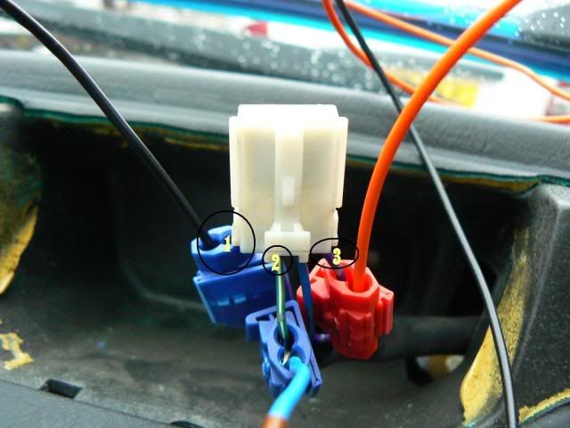

jkrzysztof80 - 28-01-2010, 22:34
Krzys napisał/a:
jkrzysztof80, jak zmontujesz to opisz co gdzie podlaczyc :D tez sobie sprawie takie cus :)
Tak więc znalazłem chwilę i podłączyłem komputerek, nie skalibrowałem go jeszcze dokładnie tylko narazie na próbę i wszystko działa bez problemu.
Po krótce opisze gdzie jaki kabelek podczepić (opis do VR4, ale chyba w galańcie będzie podobnie)

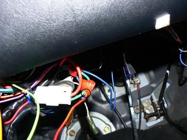

Użyłem oryginalnej wtyczki z zegarka, oraz złączek żeby nie przecinać przewodów
1 - masa
2- światła
3- zasilanie stałe
nie wykorzystałem jednego przewodu (zasilanie po przekręceniu kluczyka w pierwszą pozycję)
następnie
Rozebrałem stacyjkę, niepotrzebie zresztą bo przy kostce znalazłem zasilanie przy przekręceniu kluczyka w drugą pozycję
4 - stacyjka - ten zielony kabelek pod kokpitem kierowcy mam tam podłączony turbo timer - nie wiem jak wygląda bez tego bo już takiego kupiłem

A tak wygląda po założeniu
Przy zakupie komputerka polecam inny wyświetlacz - słabo widać na oryginalnym który jest w komplecie, z czasem ja także wymienię.
Mam nadzieję, że przyda się ten opis. :)
