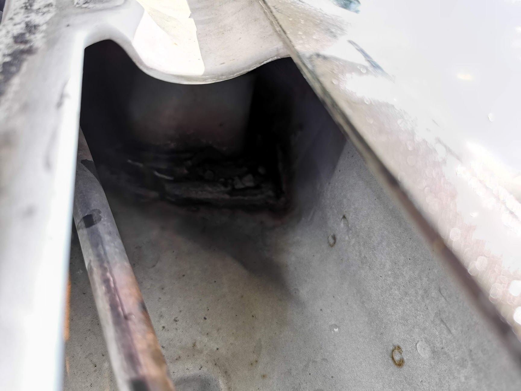

Trebor Arokis - 19-08-2021, 04:58
MKV napisał/a:
Po 20 lata od produkcji trafiło i na mnie. Marcino wielkie dzięki za relację fotograficzną - bardzo się przyda!
Obrazek Obrazek
Widok bardzo podobny jaki zastałem u siebie...
Teraz jest już po problemie...
MKV - 19-08-2021, 11:41
Trebor Arokis napisał/a:
MKV napisał/a:
Obrazek Obrazek
Wymieniałeś cały element czy oczyszczałeś i uszczelniałeś np. klejem do szyb??
