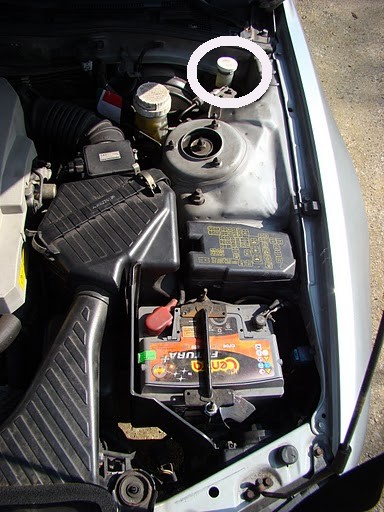

sebo199 - 07-08-2010, 23:05
Na stronie nr 7 tego tematu odszukaj mój post (chyba 8 od góry). Tam opisałem sposób odpowietrzenia. Zbiornik z płynem masz na pompie po lewej stronie komory silnika na grodzi. Taki mały.
Zaznaczyłem na foto
sroger - 07-08-2010, 23:11
| sebo199 napisał/a: | | Na stronie nr 7 tego tematu odszukaj mój post (chyba 8 od góry). Tam opisałem sposób odpowietrzenia. Zbiornik z płynem masz na pompie po lewej stronie komory silnika na grodzi. Taki mały. |
faktycznie jest opis, przeoczyłem.
ten zbiorniczek to taki mały nad tym od hamulców jak w tym poście?

nie zauwazyłem u Ciebie fotki , nie wczytała się widocznie ale już widzę.
dzięku wielkie
