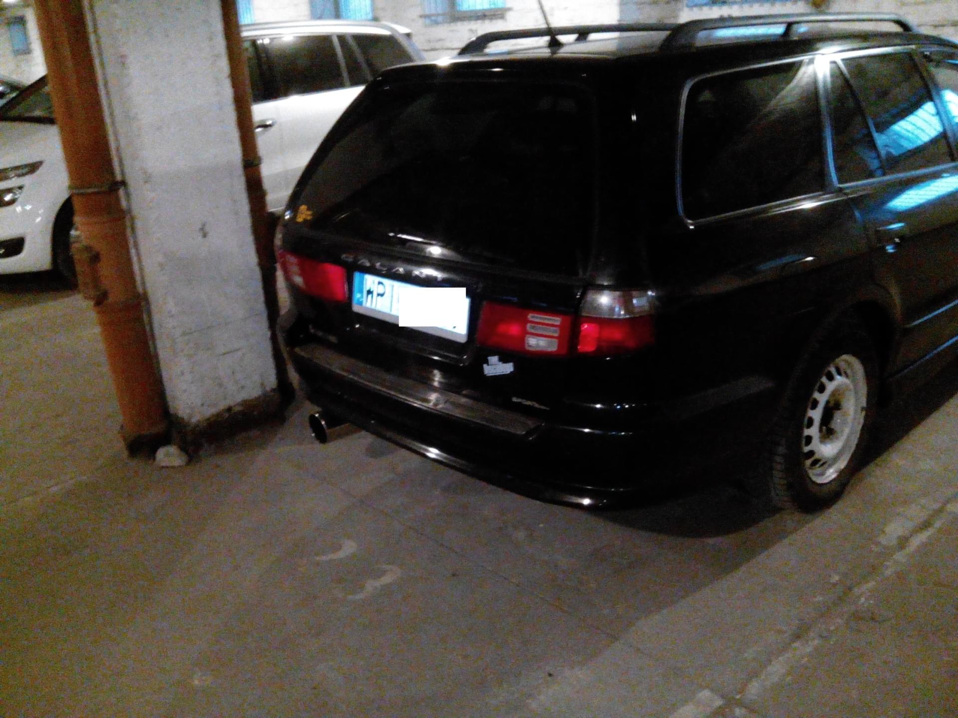

Niestety trzeba było wykroić około 1 - 2 cm z lewej strony... Trzeba też wziąć pod uwagę, że oryginalny tłumik za rurę zasilającą z boku a ten ma centralnie. Z rzeźby zrobionej przez tłumikarza jestem średnio zadowolony. Kiedyś trzeba będzie pomyśleć o nowym układzie zrobionym na giętarce

chętnie tego posłuchałbym podczas jazdy, kamera i mikro przy drodze a Ty jedziesz raz,dwa, trzy 120km/h wtedy efekty najlepsze
taki dźwięk daje już tylko tłumik końcowy?

Pomyślę nad jakąś rzeźbą z kamerką (nie mam żadnego go pro ale może coś się wymodzi:-). W wydechu tylko końcowy (Magnaflow 14805) w dolocie wkładka K&N o ile ona cokolwiek w dźwięku zmienia (podobno tak... )
