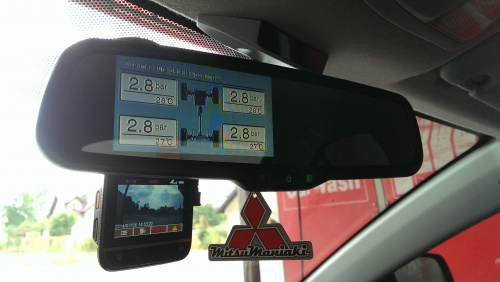

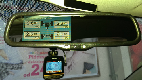

18" YOKOHAMA Advan Sport V103 215/45R18 - ciśnienie 2,7 max 2,8. - Lato
16" Firestone Winterhawk 2 EVO 205/60 R16 92 H - ciśnienie 2,5 max 2,6 - Zima
Sprawdzane według czujników ciśnienia w oponach firmy: Steelmate TPMS TP-05 i pistoletu do pompowania kół z manometrem elektronicznym PCL Accura 1.8m DAC1C08 (ACCURA jest powszechnie akceptowany, jako najlepszy produkt do pomiaru i sprawdzania cyfrowych systemów monitorowania ciśnienia w oponach TPMS).
Ważna jest temperatura w jakiej sprawdzamy ciśnienie w oponach.

RalfPi, Trzeba czujniki założyć. Mi jak spadnie ciśnienie do 2. 2 to się alarm od czujników włącza. :P Można ustawić wartość minimalną i maksymalną.
