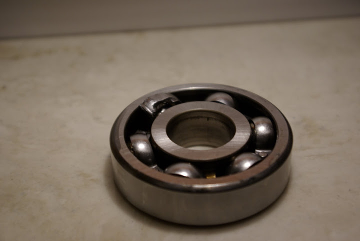

Może ja dodam coś na temat skrzyni. Jestem na świeżo po wymianie rozrządu i łożyska na wałku sprzęgłowym skrzyni. Objawy były takie, że brzęczało na wszystkich biegach i z czasem stawało się coraz bardziej dokuczliwe.
Jeśli chodzi o koszty to za bardzo się nie wgłębiałem, bo naprawiał mi to znajomy. Za wszystko zapłaciłem 2400 zł a w skład tej sumy weszły:
-pasek rozrządu
-rolki
-napinacz
-pompa wody
-robocizna
-łożysko (B25-157A)
-wyjęcie/rozebranie/złożenie/włożenie skrzyni
Dowiadywałem się też w AutoTW i po podaniu w/w objawów od razu krzyknęli cenę 1000 zł za zrobienie skrzyni.
A oto cały winowajca (więcej fotek):
m6riano - 14-01-2011, 21:42
standard...ja tam nie bawiłem sie w naprawianie skrzyni tylko od razu wymiana na używkę+sprzęgło.;-)
Mrmsim - 14-01-2011, 21:48
Tylko z używkami jest ten problem, że po kilku miesiącach może Ci się sypnąć to samo albo coś innego, bo nie wiesz w jakim jest stanie puki jej nie rozbierzesz. Moja poza tym łożyskiem nie miała żadnych problemów (co się potwierdziło po rozłożeniu) i wiem na czym jeżdżę:)
m6riano - 14-01-2011, 21:57
zgadza się...ale niestety ja nie mogę sobie pozwolić na to żeby auto stało dłużej niż jeden dzień w warsztacie..więc wyjęcie, rozłożenie skrzyni, zamawianie części i wymiana nie za bardzo wchodzie w gre...teraz mam jedną skrzynie z częściami do naprawy, więc jak ta w samochodzie się zacznie sypać to zrobię drugą i wtedy tylko przekładka.
ps. zna ktoś namiar na taniego mechanika z Wawy lub ok. kto fachowo wymieni mi łożyska, uszczelniacze itd.?
