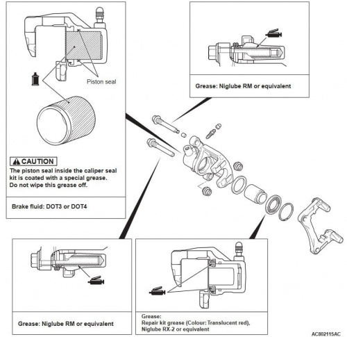

tyku - 13-06-2016, 19:54
toomi1982, Na schemacie masz wszystko. :wink:
Nie musisz kupować smaru:
lub
wystarczy kupić:
:wink:

grzesiopol - 14-06-2016, 08:58
Dla uzupełnienia tego co tyku napisał:
ATE Plastilube - do smarowania części ruchomych przy zacisku i jarzma (blaszki, prowadnice) oraz posmarowanie klocka - oczywiście wiadomo której strony nie smarujemy - (do kloców nie używać pasty miedzianej z uwagi na późniejsza szybsza korozję jak i możliwość zakłócania pracy systemu ABS)
ATE Bremszylinder-Paste - tylko i wyłącznie do nasmarowania tłoczka i pod uszczelkę tłoczka (może być inny ale musi być dostosowany do stosowania z płynem hamulcowym)
