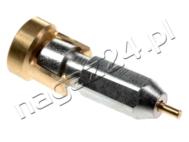

m6riano, jaki trzpień przeczyscił i co mozna rozumiec poprzez "zbyt długie przełączanie na G"?
m6riano - 12-04-2011, 17:51
1.Nie wiem czy to jest akurat fachowe określenie tego elementu ale mam na myśli element ruchomy w elektrozaworze;możemy to nazwać palcem lub trzpieniem elektrozaworu a wygląda to tak m/w:
http://nagaz24.pl/uploade...ini3_3732_7.jpg
ogólnie strasznie się to syfi pomimo zmian filtrów i po jakichś 6 miesiącach trzeba to wyczyścić w nafcie lub jakimś spirytusie.
Tym razem zdarzyło sie to jakieś 2 miesiące od założenia nowego reduktora.
2.U mnie w instalacji LPG jest tak że nie czujnik temperatury przerzuca na gaz tylko mam taki przełączniczek (nawet go widać na fotce post wyżej).
Normalnie przełączam na gaz po jakichś 300-800metrach lub ok. 3-5 minutach po odpaleniu.
Natomiast jeśli ten "palec" elektrozaworu jest zasyfiony to wtedy ecu przerzuca z powrotem na benzyne, więc czasem zdarza się że można tym przełącznikiem się "bawić" ze 20-30 razy zanim przerzuci na gaz.
Mam nadzieje że wszystko zrozumiale opisałem tą sytuacje; gdyby ktoś miał podobne problemy to wie co ma zrobić..;-)
