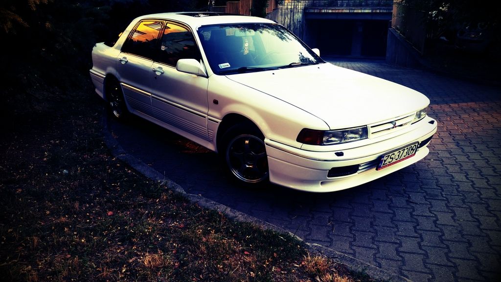

Serek - 24-07-2015, 10:24
szkoda, że ten przedni zderzak tak w łuk się ułożył - jak by się śmiał :)

No niestety czas zrobił swoje, kiedyś przyjdzie pora i wyprostuje ten zderzak. Taki już był jak go kupiłem.

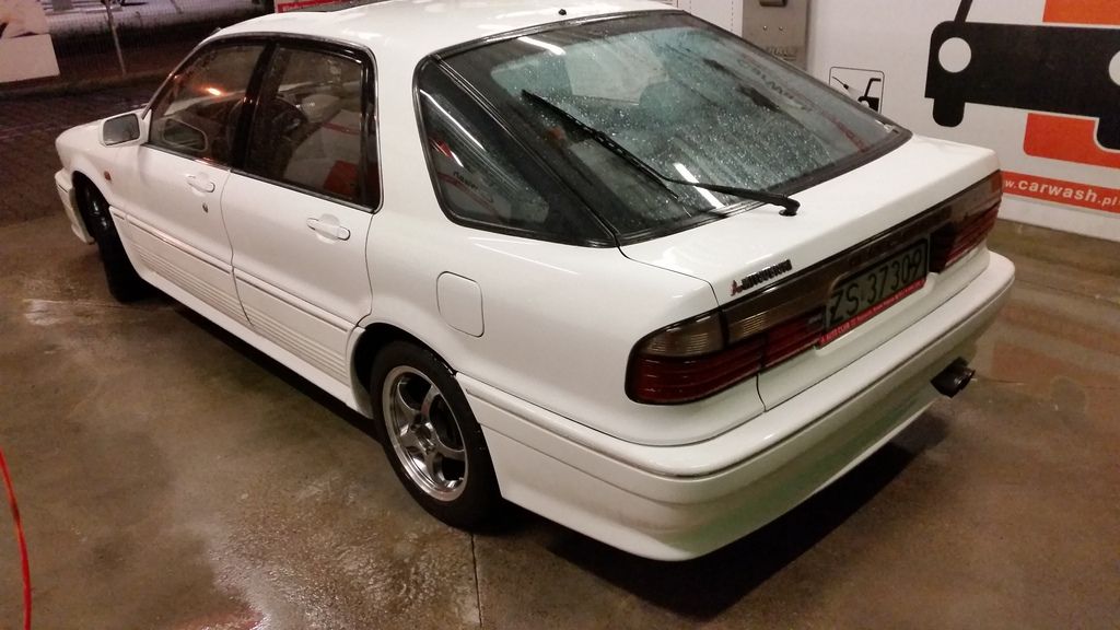

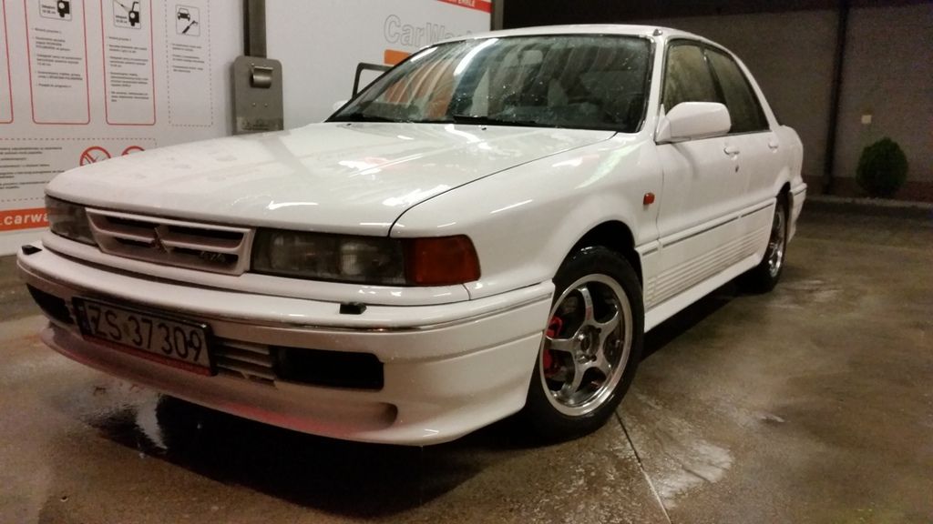

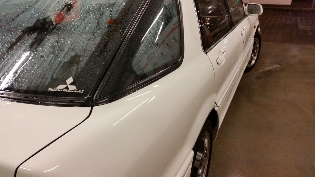

i parę fotek z wieczornej kąpieli :wink:

podciągnij go trytytką od środka do góry ;)
xcracing - 26-07-2015, 19:52
Ten "uśmiech" to częsta przypadłość E3x.
W moim pierwszym Galancie długo z tym walczyłem. Podgrzewałem delikatnie i prostowałem plastik - choć niewiele to dało,. Ostatecznie pomogły podkładki między wzmocnienie zderzaka a nakładkę. Idealnie nie było ale różnica znaczna.

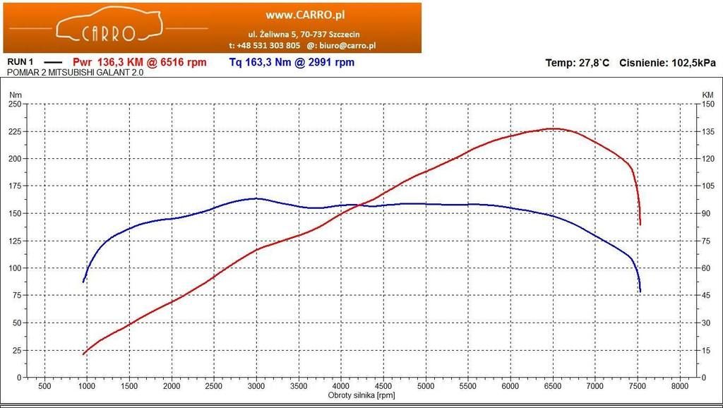

Galant został zahamowany a oto rezultat.(ECU/Przepływomierz/Wtryski/Kolektor Wydechowy z Eclipse)
Macie jakieś propozycje jak go poprawić żeby odzyskać Koni i Niuta?(Ostrzejsze wałki/Regulowane koła rozrządu?)
14Bar kompresji na wszystkich cylindrach/ olej 10w60 valvoline
