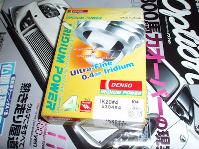

Przyszły dzisiaj do mnie przewody NGK RC-ME111 oraz świece DENSO IK20 5304.
Wymienią mi powyższe przy okazji montażu LPG.
Na pudełku jest jednak jakiś napis IRIDIUM 0,4mm, co to znaczy?
Jak na zdjęciu poniżej.
http://4.bp.blogspot.com/...00/P1160115.JPG
swinks_UK - 18-03-2010, 13:34
To "0.4mm" oznacza grubość rdzenia a nie odstęp elektrod. Bez obaw. Wszystkie rdzenie w irydowych świecach denso mają 0.4mm.
