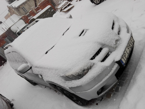

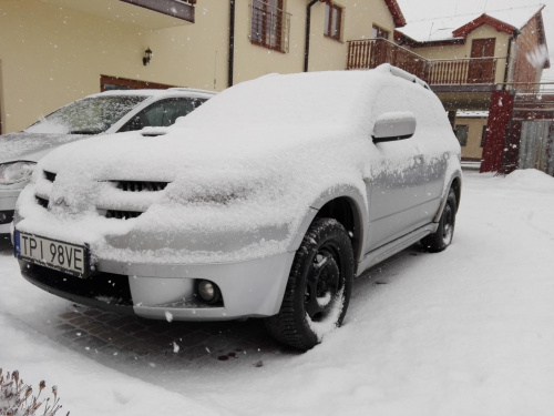

Zimowo się zrobiło nareszcie :) Odśnieżałem o 7 rano a tu teraz taki widoczek...
