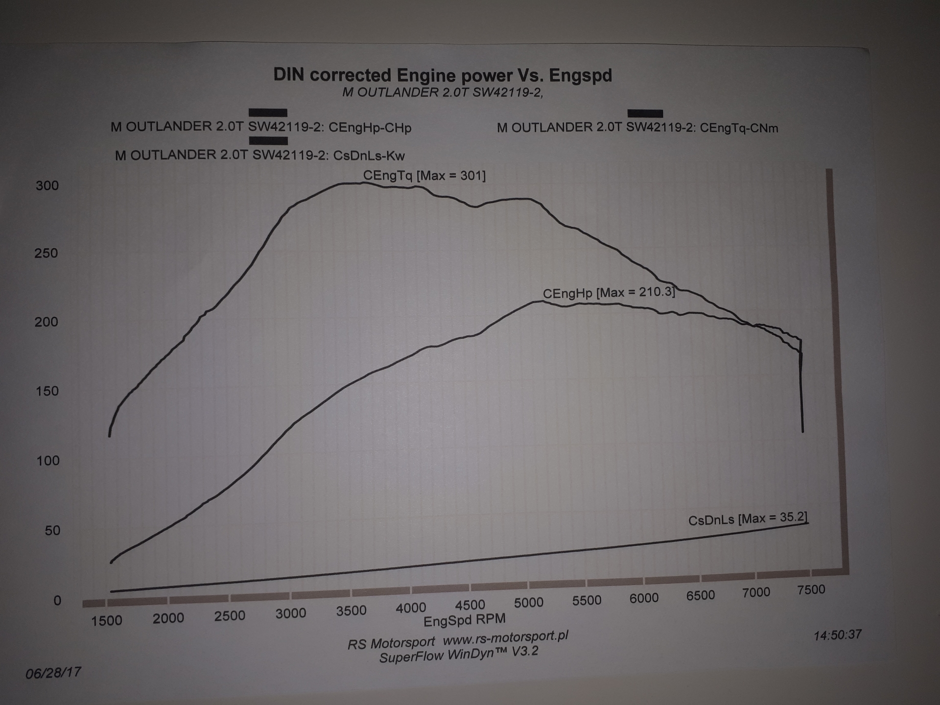

Hmm od czego by tu zacz±ć.. Na pocz±tku podziękowania dla W@sia. Nie wiem czy wiesz ale to po rozmowach z Tob± (że tylny tłumik go trzyma itp) padła decyzja o zmianie całego wydechu a co za tym idzie tak dobrego wyniku w serii DZIĘKI.
Wykres przed chipem

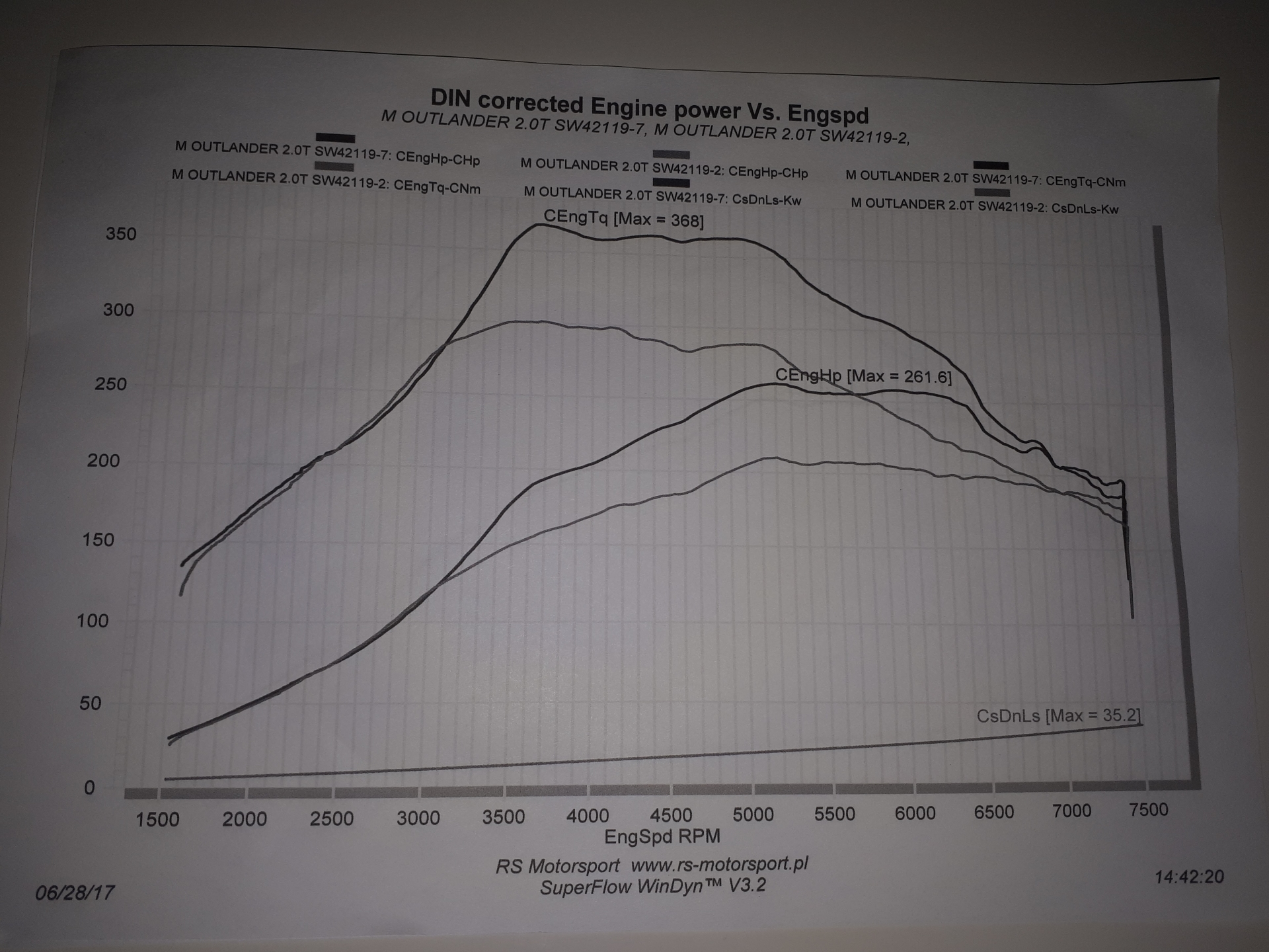

Oczywi¶cie nie obyło się bez komplikacji. Pierwsze co ¶wiece nie dały do końca rady ( W miarę nowe ale jak to powiedział P. Bogu¶ - tak dmucha że iskre zdmuchuje) więc lada moment wpadaj± z Evo 0.7mm. I jeżeli by kto¶ się wybierał to tylko te ¶wiece i jeszcze raz podkre¶lę koniecznie pompa paliwa i wywalenie katów.
Po 2 okazało się że mam nieprogramowalny sterownik(sa dwa rodzaje) ale od 2 miesięcy maj± sprzęt do tego. Dobrze że nie pojechałem w styczniu jak chciałem bo by nic nie zrobił. Same zgranie oprogramowania 2,5h.
Zmiana oprogramowania i jedziemy ..
Wychodzi 235km i jaki¶ tam moment okazuje się że lekko przytarta gruszka. Więc P. Bogu¶ wsadza magiczna reke kolejny pomiar i 272KM i 395Nm . Ale tak nie zostało. Udało sie rozruszać gruszkę i finalnie jest:
Generalnie gruszka do wymiany, więc też wpadnie nowa.
Ogólnie mega pozytywnie a P. Bogu¶ super ogarnięty w temacie , nie było że się nie da że co¶ tam tylko zaraz tam pogrzebal, co¶ naprawił i jazda więc serdecznie POLECAM.
