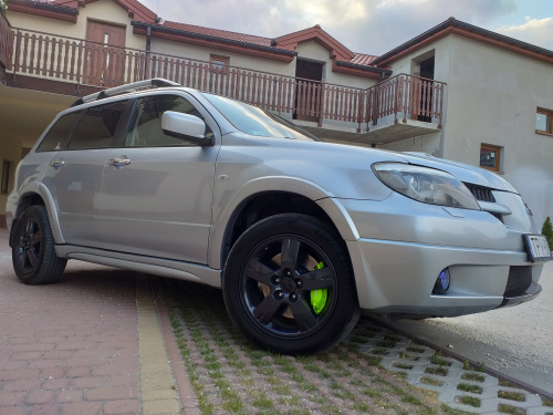

Stało się! Doczekałem się wreszcie swapu hebli w LSRG na brembo 4 tłoczkowe z przodu. Dodatkowo na tył wpadły zregenerowane zaciski oem z nowymi tłoczkami, przewodami w oplocie stalowym, tarcze i klocki. Zmieniliśmy też płyn hamulcowy. Aktualnie z przodu mam tarcze 320x28. Heble zmieniły kolor na Neon green i są totalnie żarówiaste. W świetle słonecznym nie można na nie patrzeć bo aż razi po oczach .
Uwielbiam takie akcje, wczoraj rozmowa z moim mechanikiem i próba wciśnięcia LSRG na przyszły tydzień pod koniec. Potem telefon o 17 że zwolnił się podnośnik i o 17.20 auto wisi już nad ziemią. Ogólnie nie chcecie wiedzieć jak wyglądało pakowanie części nieco po godzinie 23.00 odbyły się pierwsze testy.
Zostało zamontowane/zrobione:
-zacisk brembo BMW e38
-adaptacja zwrotnic (adaptery od Pawełka)
-tarcze brembo 320/28 Kia Optima
-klocki no name, były z zaciskami
-przewody w stalowym oplocie
-zregenerowane zaciski oem tył
-tarcze textar 262/10
-klocki ferrodo
-przewody w stalowym oplocie tył
-dystanse Eibach 25mm (5 cm na oś)
-wymiana płynu hamulcowego TRW
-malowanie zacisków Foliatec Neon Green + naklejki
Więcej zdjęć w późniejszym terminie z racji tego że było ciemno a zaciski wymagają trochę kosmetyki po montażu.

może to złudzenie, ale wygląda jakby koło odstawało od auta na 20cm...

Krzyzak, to złudzenie tak foto wyszło. Koła są teraz prawie idealnie równo z dokładkami.
jacek11, używane to zbyt dużo powiedziane, uwierz serce by mnie bolało gdybym wyrzucił. Klocki kosztują 150+ a te wyglądają jakby ktoś przejechał się po osiedlu raz.
