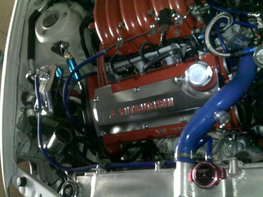

Cześć... nie tyle czujnik jest narażony na zmianę miejsca co musi być przykręcony do czegoś co po prostu będzie odbierało z niego ciepło od spodu ( najlepiej aluminium)... grzeje się dość mocno i w momęcie gdy nie ma odprowadzenia ciepła to się przepala ( cały spód cIFSu jest aluminiowy właśnie po to co by oddwać ciepło...)
Ja również przykręciłem go do kolektora :) ):

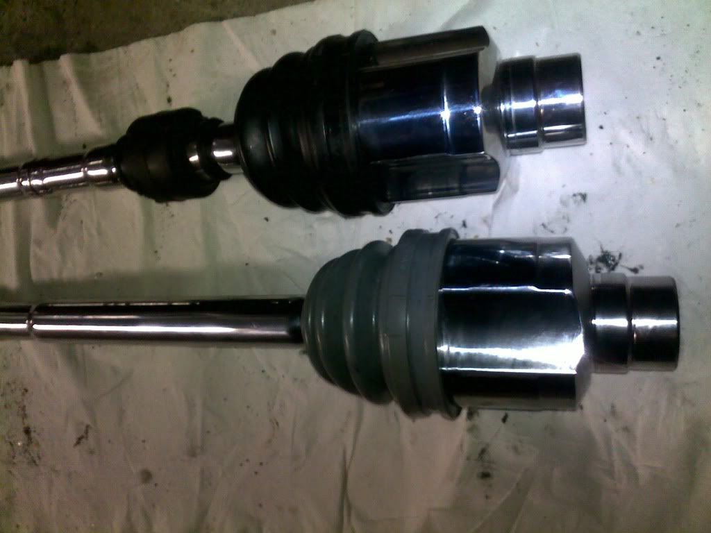

Półosie po regeneracji: :)
Zabiore dzisiaj aparat co by porobić lepsze fotki :)
