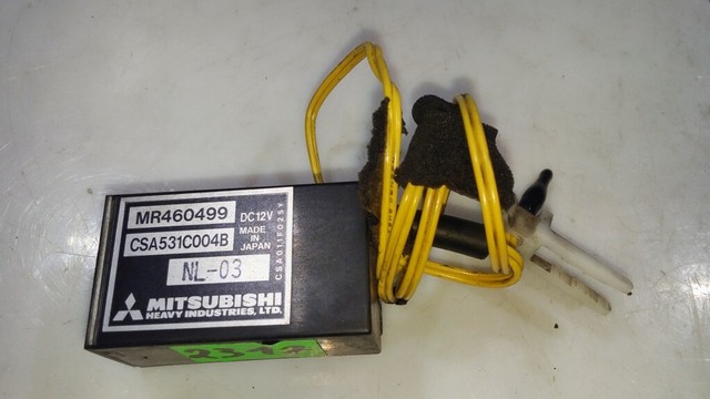

Ogólnie na parowniku znajduje się jakiś dodatkowy termostat A/C wg manuala to automatic compressor ecu i jestem ciekawy jego zadania .
Janq - 16-07-2019, 22:54
On musi być, bo inaczej może dojść do zamrożenia. Kontroluje on temperaturę parownika. Jak jest parownik za zimny, to wtedy częstotliwość załączania kompresora jest rzadsza. Ogólnie jak działa klima to powietrze lecące z nawiewów jest suche, dlaczego? Bo wilgoć wykrapla się na mocno ochłodzonym parowniku.
Poza tym kontrola temperatury - ot żeby użytkownik nie odmroził sobie czegoś :d
