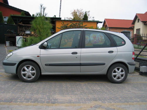

Sunderland86 napisał/a:
Jakie foto też by się przydało
no mam gdzieś, ale nie wiem co jest teraz modne przy wstawianiu :)
niech będzie fotosik
