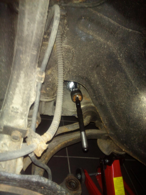

A serwis to była wymiana osłon drążków kierowniczych - nie z przymusu, ale ktoś kiedyś zamontował jakieś byleco i ciężko było się z tym pogodzić. Przy okazji zmieniłem też lewy drążek, bo był od nowości, a prawy już mój poprzednik zmieniał.
Osłony Lamforder w dobrej cenie są - 18zł/szt.

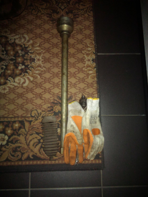

Bardzo fajny klucz do drążków pożyczyłem:

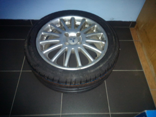

Nowe opony Dunlop są genialne. Jest cicho. Bardzo cicho. Jeździ jak gokart :) - w każdym razie w porównaniu ze Scenic, który nie dość że ma dość luźną kierownicę, to buja się na zakrętach jak ciężarówka.
Tu jeszcze przed montażem do auta. 2 z 4 felg były prostowane.
