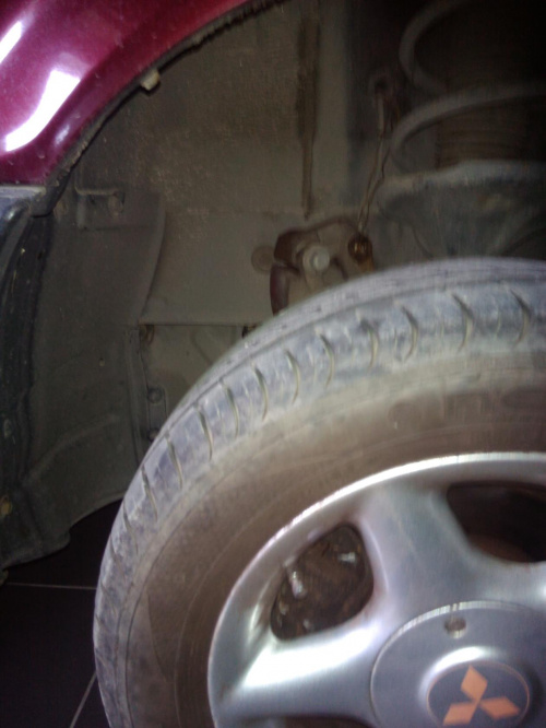

Krzyzak - 17-04-2016, 20:57
Marcino napisał/a:
Sprawdzałeś?
Jeszcze nie sprawdzałem. Będę jeszcze zmieniał opony na letnie to wtedy się za jednym zamachem załatwi.
A teraz zagadka: co tu jest nie halo (sory za jakość, robione kalkulatorem)?:
newsy z Parcha jak nazywam Scenic to zegary - już 2x zdarzyło się, że nagle przestały działać - zgasło wszystko poza kontrolką świateł, obrotomierz i prędkościomierz na 0...
robiłem test zegarów :) - nawet mają coś takiego - wychodzi, że są sprawne... czasem brak sił...
bo wiecie - to nie jest jedyna rzecz jaką się robi mając francuza - np. normą jest brak masy w lampach, więc musiałem ciągnąć osobne kable do nich... inaczej są jaja na desce rozdzielczej gdy jest mokro albo nie działają jakieś żarówki a napięcie na czujnikach cofania wariuje (już mi 1 centralkę spaliło)
wycieraczki też nie mogą być sterowane normalnie - muszą być podpięte pod komputer, który notorycznie gubi ich ustawienia... stąd - pomimo sprawności wszystkich podzespołów elektrycznych po drodze - nie działa mi tylna wycieraczka
mógłbym narzekać długo... nawet zaczyna rdzewieć na nadkolach z tyłu :)
