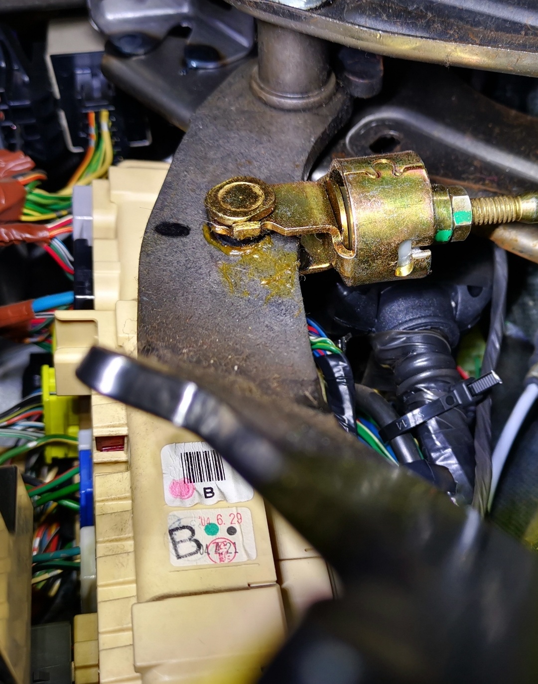

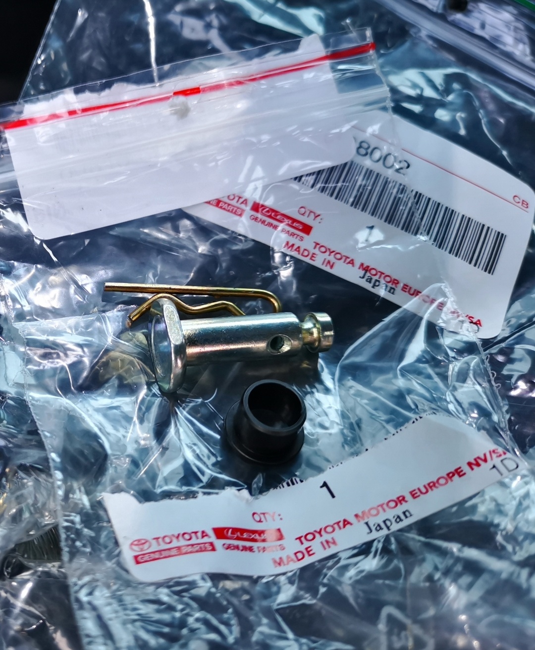

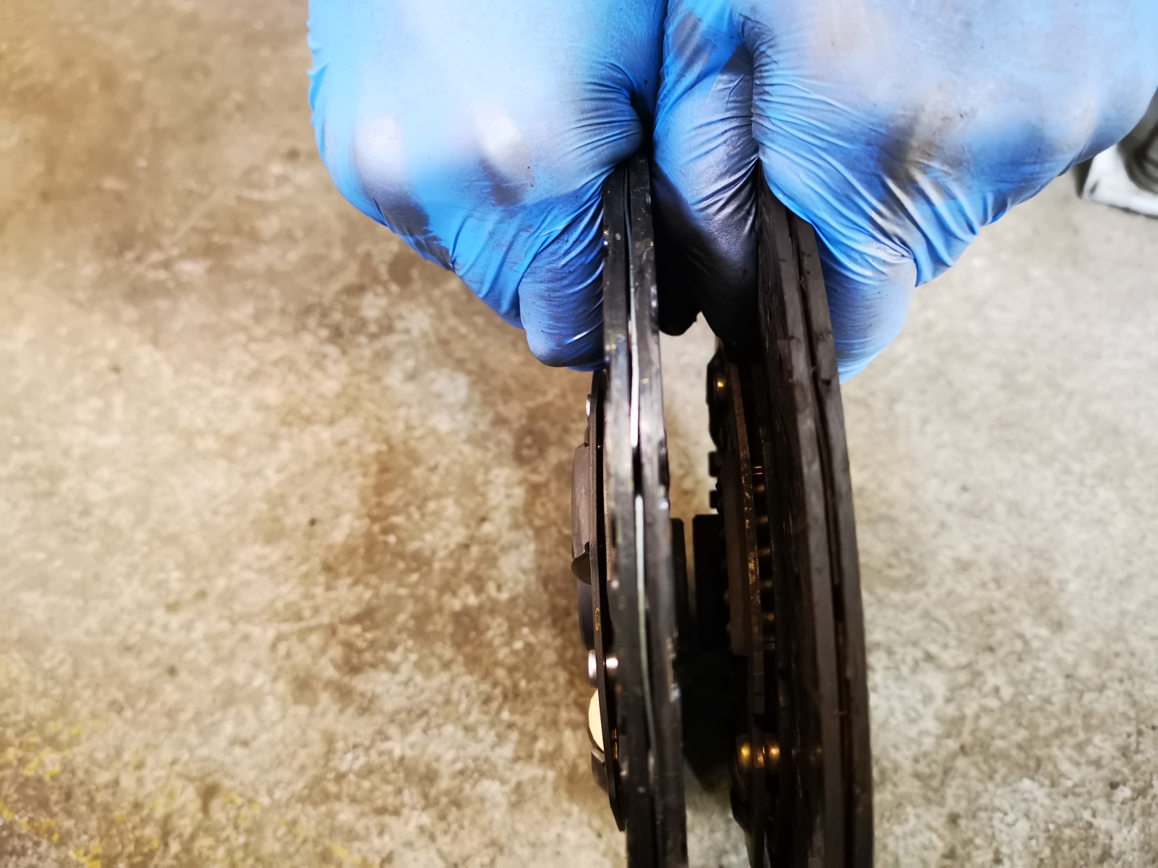

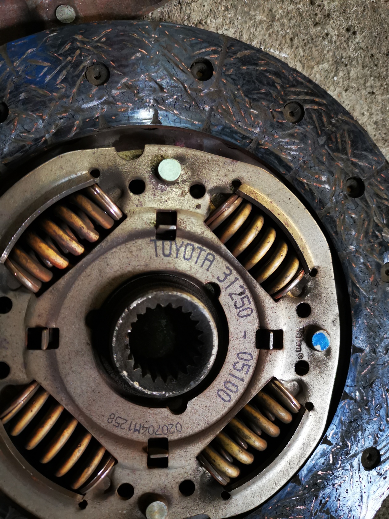

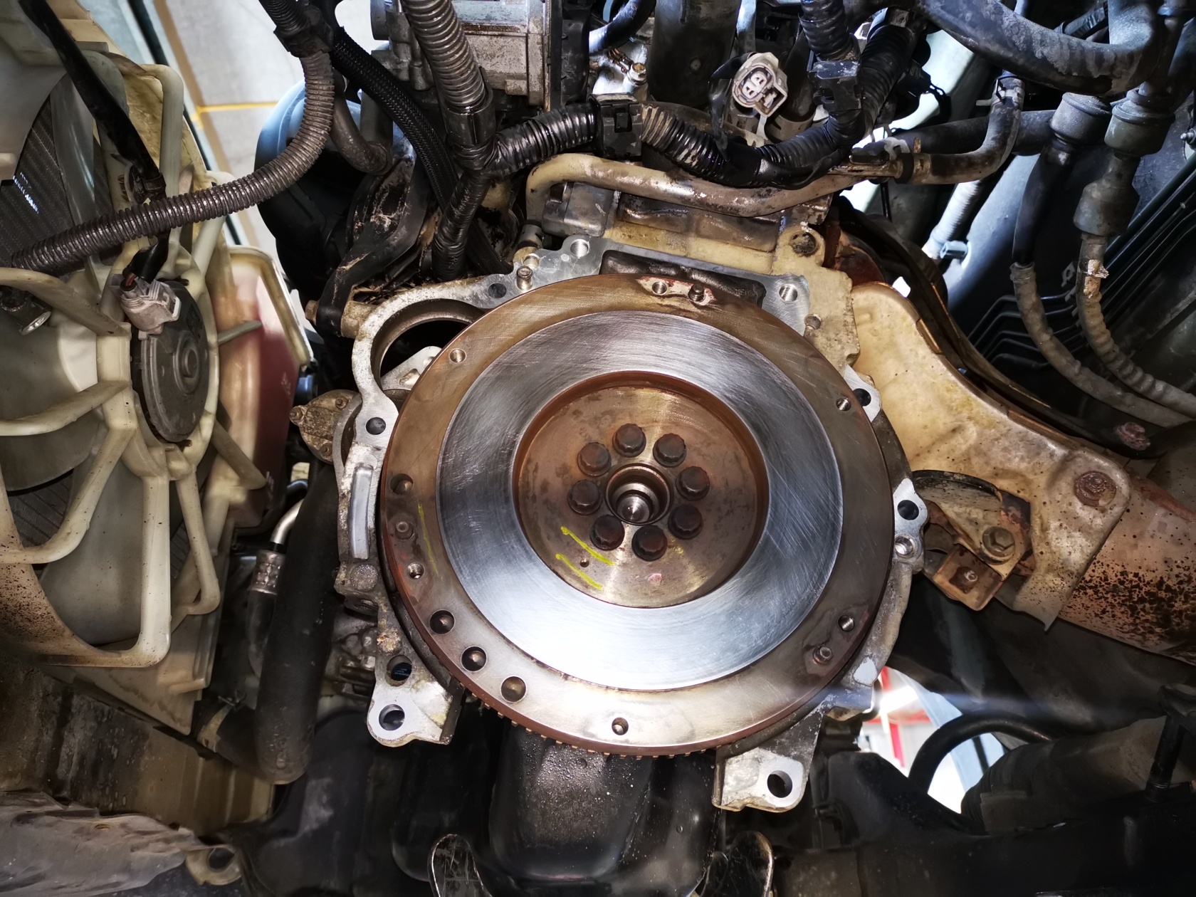

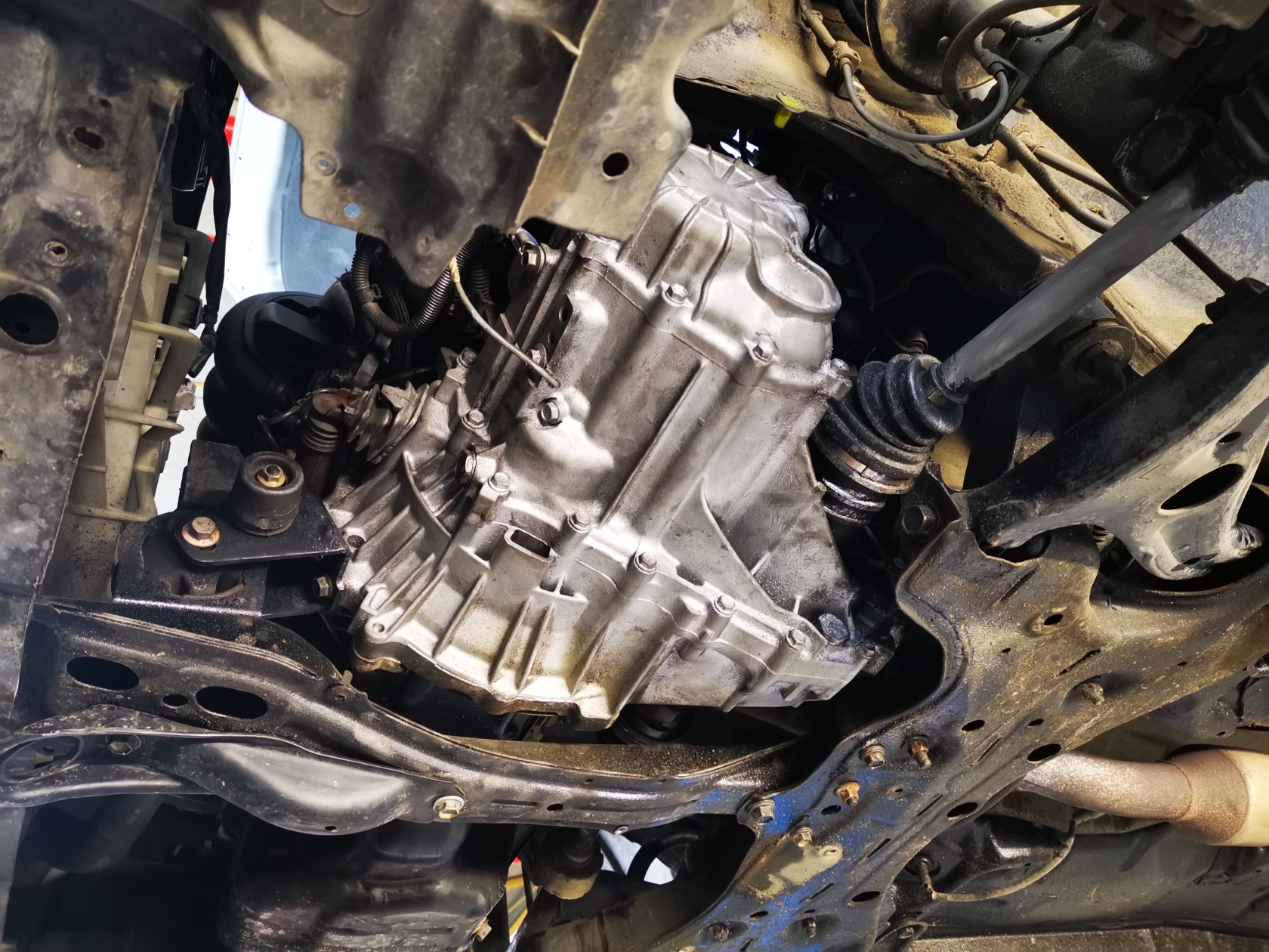

4h i sprzęgło ogarnięte, jak widać siedział jeszcze oryginał Valeo od fabryki
Przy okazji wyeliminowane wszystkie luzy na pedale sprzęgła, bo części montażowe dostępne w serwisie bez problemu.

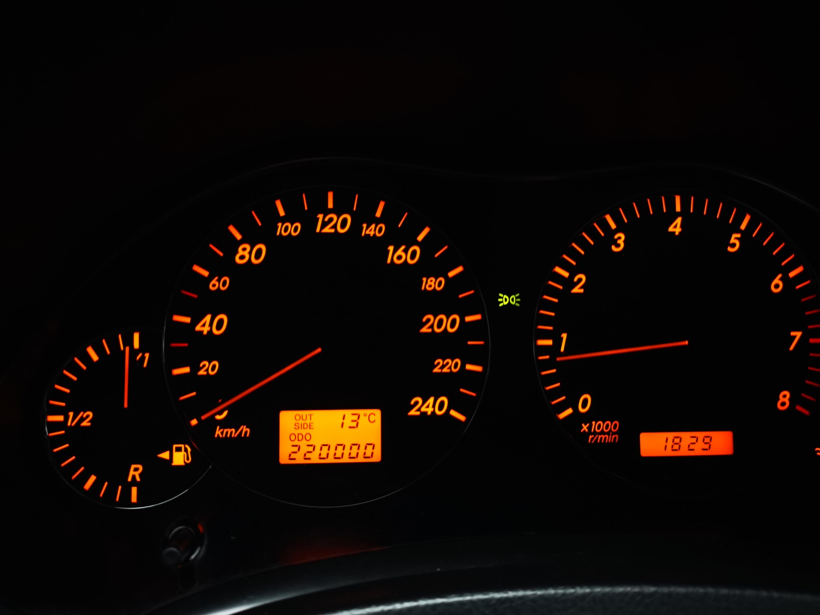

Teraz praca sprzęgła idealna 👍 Tak się złożyło że wymiana nastąpiła przy przebiegu...
jacek11 - 01-05-2021, 21:29
Docisk wymieniałeś ?
deejay - 01-05-2021, 22:05
Jacek bez takich mi tu... Oczywiście że kpl !!! 😉
