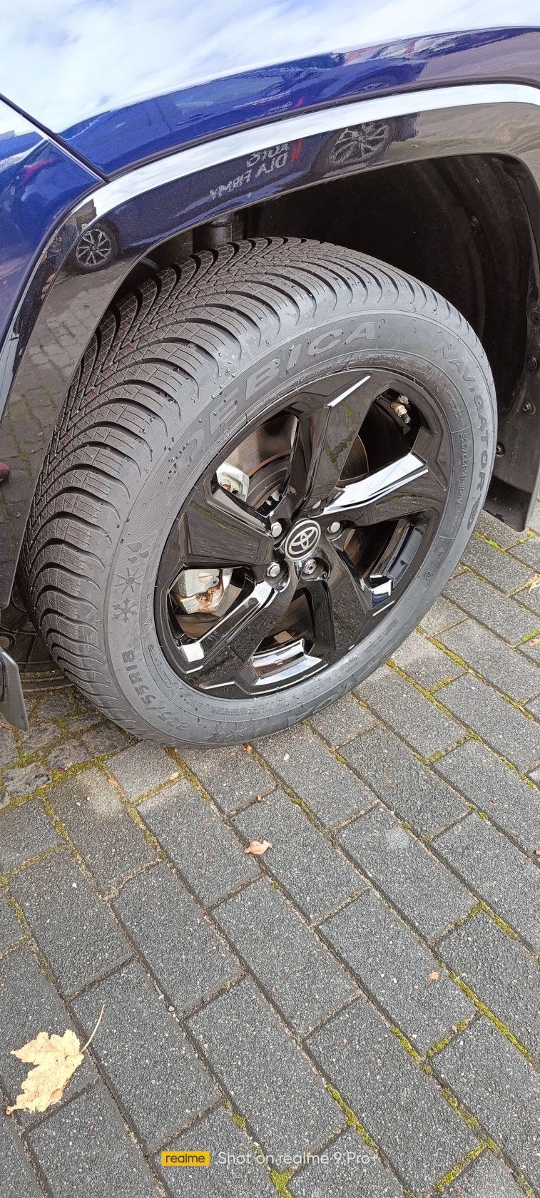

deejay - 15-10-2022, 16:21

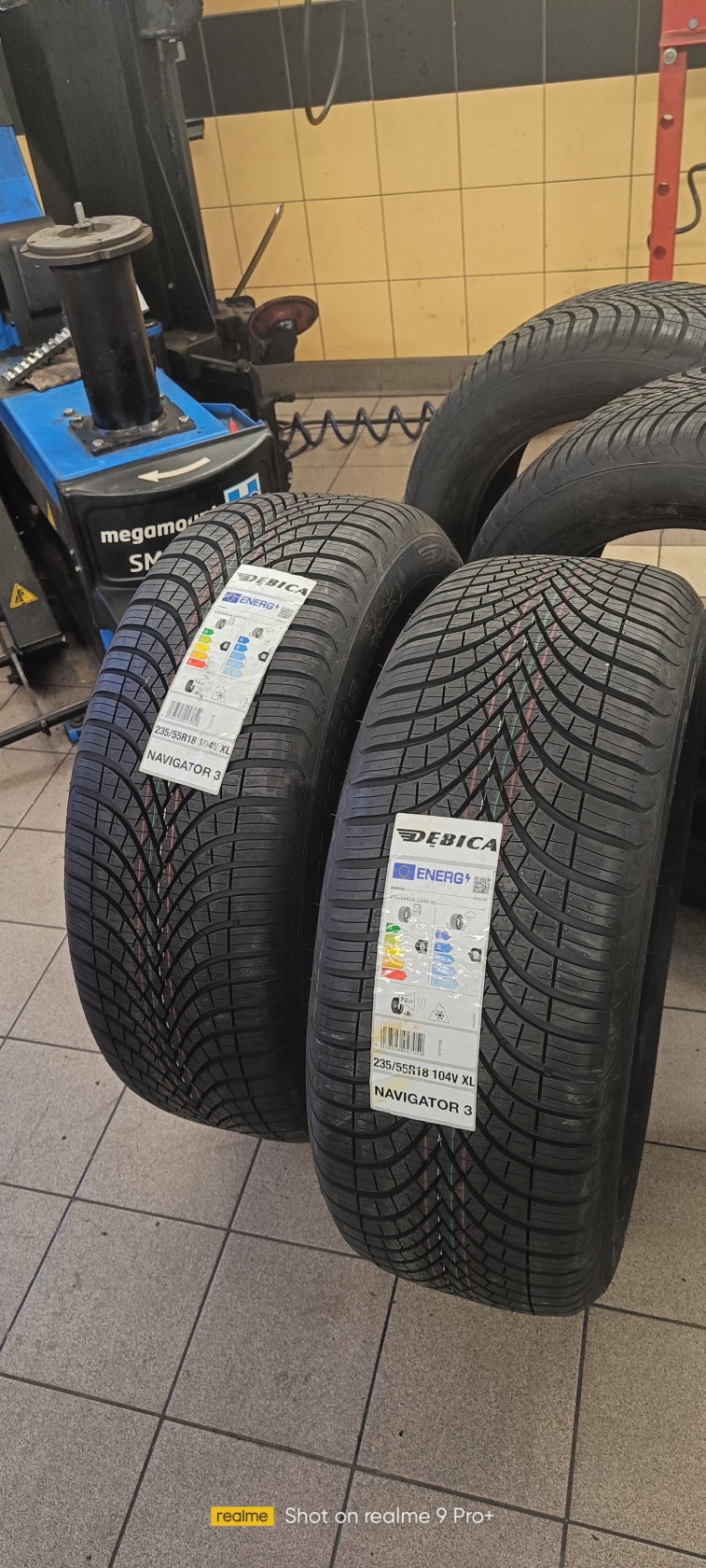

Oponki już na swoimi miejscu. Przejechane już 40 km i jest rewelacja, ciche i komfortowe 😉, jest ciszej niż na oryginalnych Bridgestone Alenza,gdzie Bridgestone miał 70dB ,a Dębica figuruję jako 72 dB.
deejay - 15-10-2022, 16:22

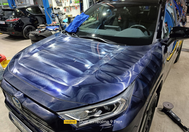

Przy sobocie jak zawsze pucowanko. Poszła politura maszynowo plus wosk Finish Care na koniec.

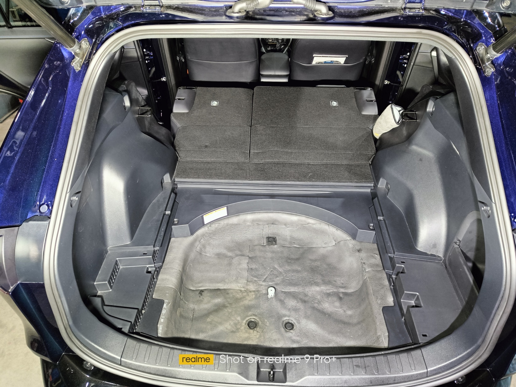

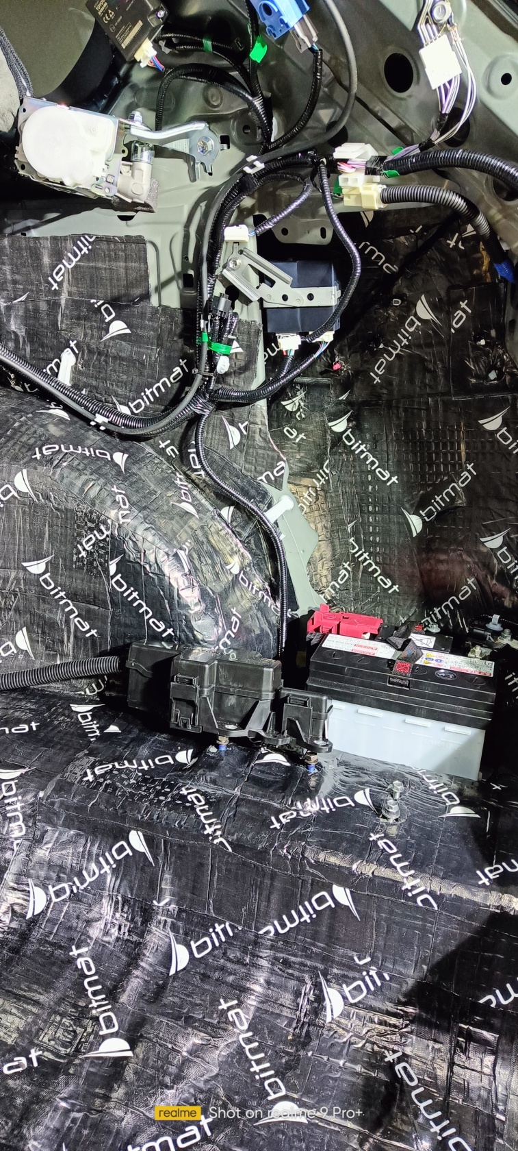

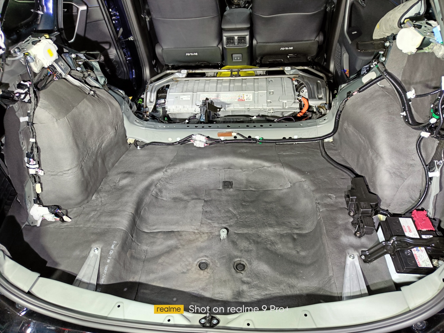

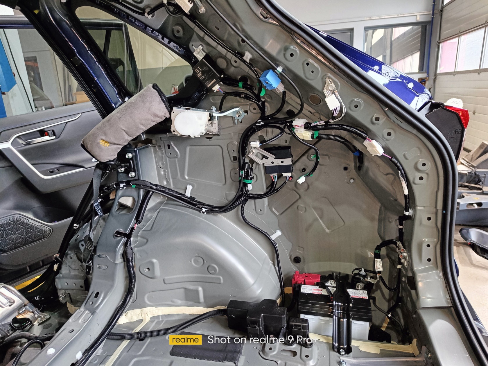

deejay - 11-11-2022, 22:03

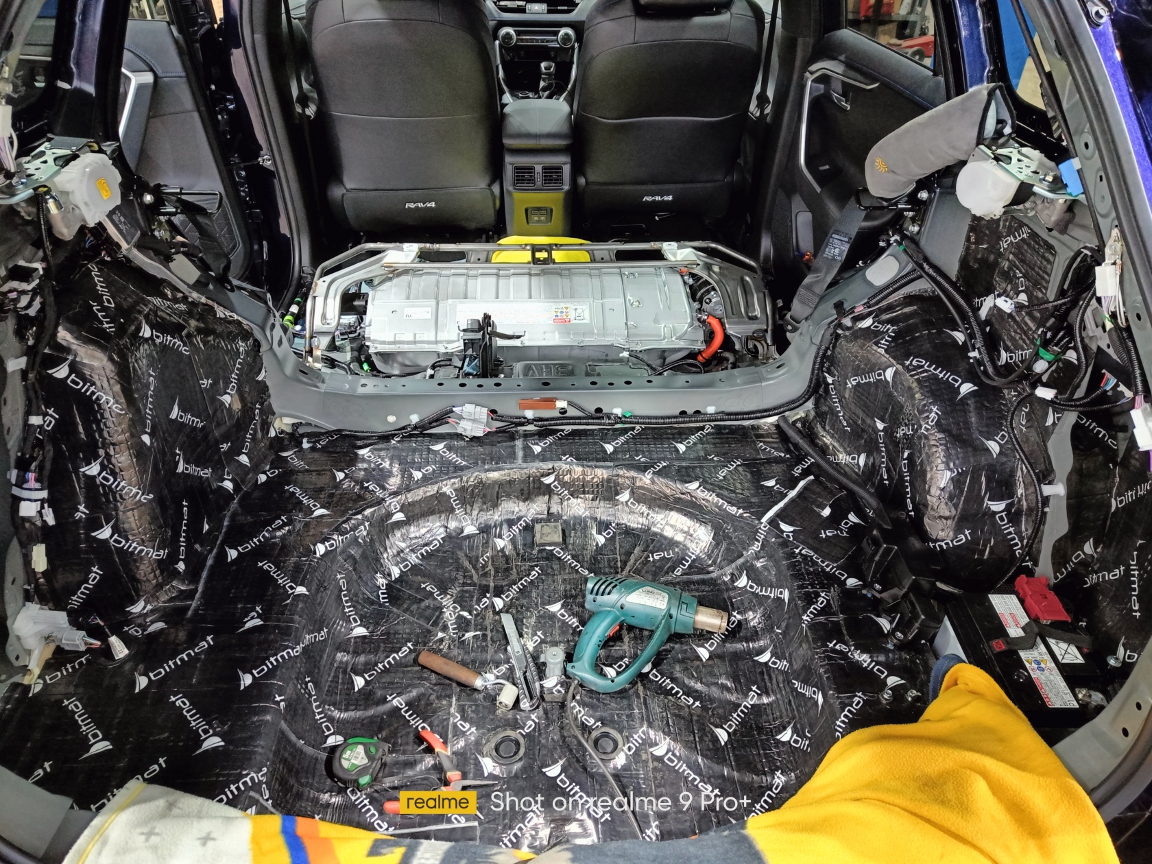

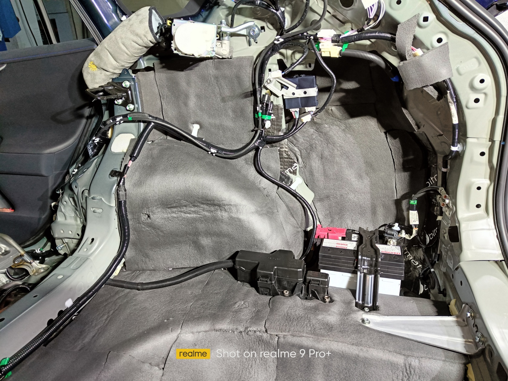

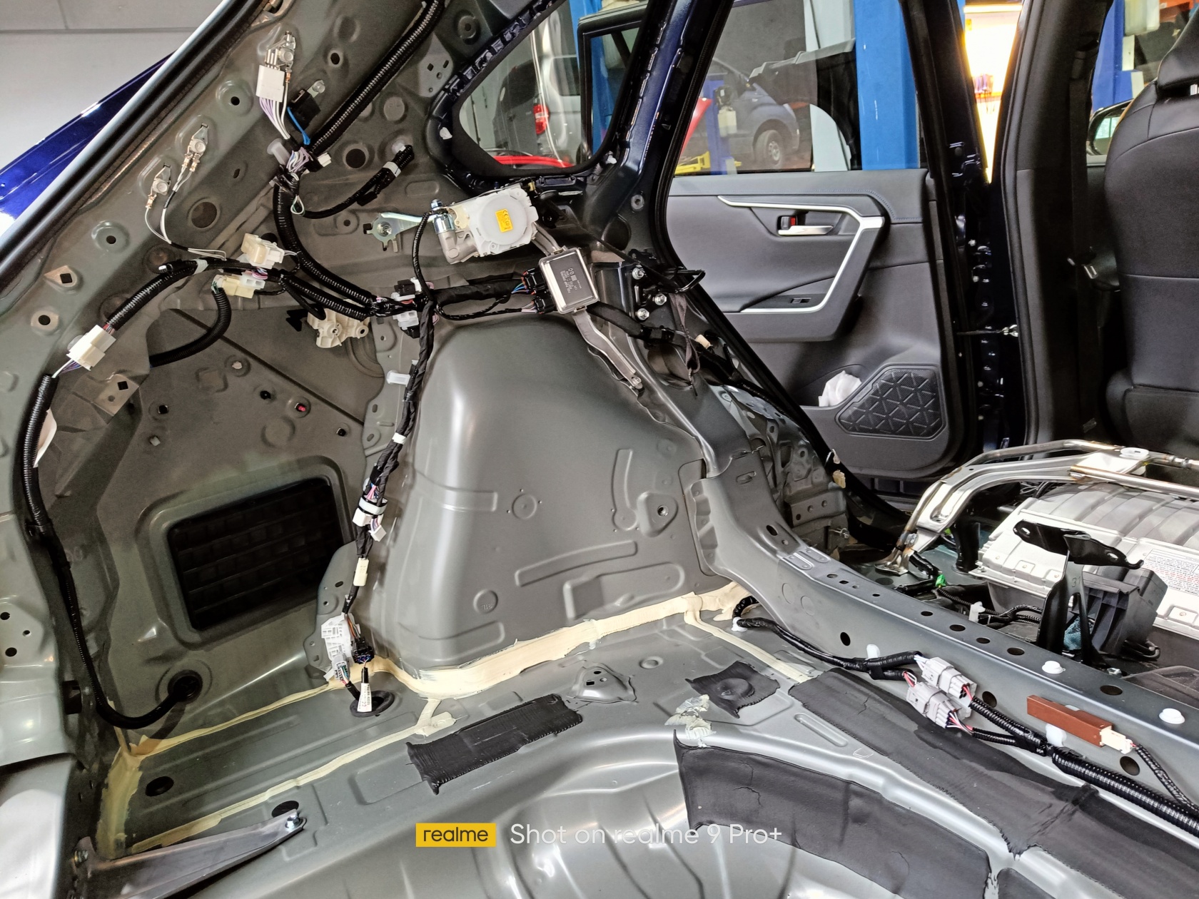

Dzisiaj spędzone prawie 9h pracy na warsztacie , ale warto było czekać na efekty
Warstwa butylu 2,5 mm , prace w toku ...
Na butyl pianka 9mm Bitmat
I po złożeniu bagażnika , wszystko pasuje na swoje miejsce
Podsumowanie:
Zużyty materiał - Butyl ok 3 m kw.
Pianka Butylowa 3,5 m kw.
Jutro w planach drzwi i kolejny etap to podłoga , a następnie podsufitka .
