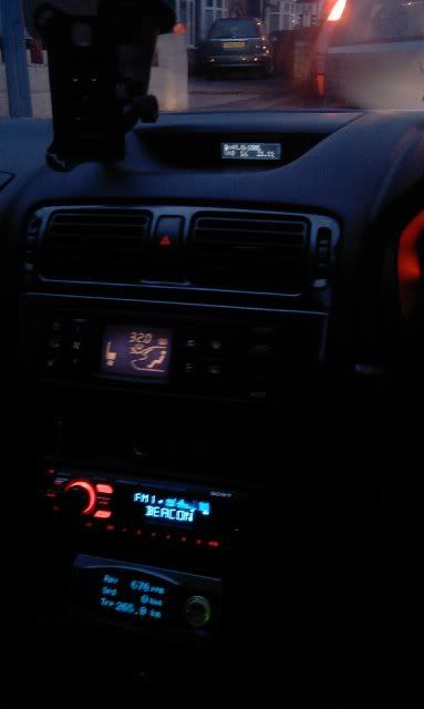

jkrzysztof80 - 12-02-2010, 07:20
MacFly, plytke zostawilem luzno za zegarkiem. Jak wyciagnales zegarek to napewno zauwazyles ze jest tam dosyc miejsca zeby plytka sie zmiescila.
MacFly - 12-02-2010, 20:51
jkrzysztof80, jeszcze pytanie odnośnie wyświetlacza, wycinałeś ten plastik co był po zegarku aby był widoczny wyświetlacz ??
jkrzysztof80 - 12-02-2010, 21:02
MacFly, jasne, bez cięcia się nie obejdzie
Tak wygląda u mnie jak zaczynało się ściemniać
