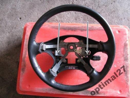

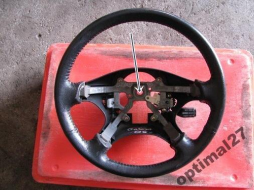

eremita - 06-08-2014, 22:14
z boku
imbusy albo gwiazdki nie pamiętam odkręcasz , wyjmujesz jaśka ,wypinasz wtyczkę i zostaje ci na środku wielka nakrętka do odkręcenia dokładnie tu .
AAA ustaw kierownice równo i tak samo wciśnij przy zakładaniu.
I ważne odepnij akumulator zanim będziesz odpinał jaśka.
W Poznaniu jest firma u której możesz kupić kiere z kaucją a po zamontowaniu oddajesz swoją i zwracają kaucję.
