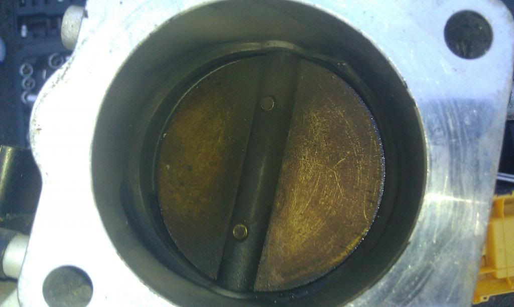

Panowie zabrałem się dziś za czyszczenie przepustnicy, ostatni raz jakoś dwa lata temu ją czyściłem
Jak widać za dużo syfu się nie nazbierało przez te około 30 tyś km
ale nie o tym, przeczytałem cały temat i mówię sobie jak już czyszczę przepsutnice

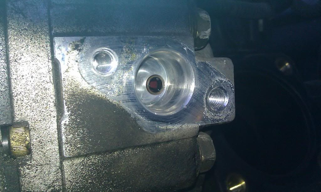

to poszukam tych filterków w pompie WC, jeden znalazłem siedzi tutaj:
niestety za cholere nie było w stanie go wyciągnąć, ani żadnym wkrętem ani śrubką
dopiero śrubokrętem udało mi się go wydłubać, niestety był już w stanie nienaprawialnym i jeżdżę bez niego
później próbowałem się dostać do drugiego bez skutku, nie umiałem wyciągnąć tego przewodu bo mi przeszkodził kolektor..
(a wiem że siedzi tam drugi filterek, bo na tyle dało się ten przewód wyciągnąć żeby go zobaczyć)
czyli wychodzi na to, że musiałbym rozebrać cały kolektor dolotowy żeby było dojście..
