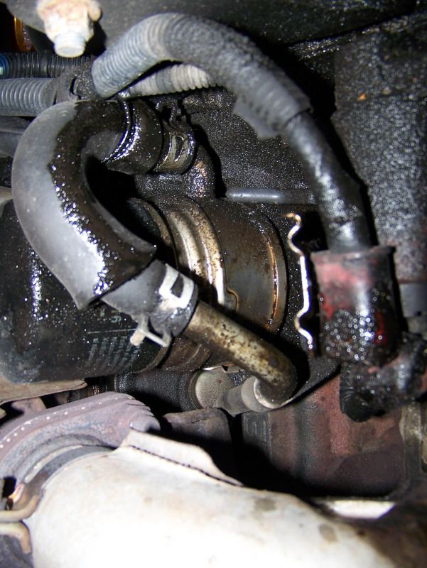

Ja mam u siebie taki wyciek (dość spory) ślad po oleju jest aż do wysokości siedzenia kierowcy (stróżka oleju na rurze wydechowej):
To też uszczelki filtra?
Krzysek - 26-08-2012, 20:49
Prawdopodobnie uszczelka ( oring) pod chłodniczką filtra oleju. U mnie było podobnie, rozmiar tego oringu 62x4.

tresorex, sprawdź zaślepkę w głowicy, tą od strony skrzyni, głowica od strony grilla

Pod chłodniczką oleju.

| Krzysek napisał/a: | | Prawdopodobnie uszczelka ( oring) pod chłodniczką filtra oleju. U mnie było podobnie, rozmiar tego oringu 62x4. |
Na 100% to ten rozmiar? Chciałem kupić wcześniej przed demontażem żeby nie jeździć 8x ze wzorem... Jaka cena tego pierda? Dzwoniłem do sklepu z częściami do japończyków i powiedzieli jedynie że to bardzo "orientalna" część, rzadko kupowana i nie poda mi ceny ale może się wahać w przedziale od 10-80zł...

Krzysek - 29-08-2012, 22:47
U mnie pasował oring 62x4 choć na forum ktoś pisał 70x3 i taki na początku kupiłem .
Kosztował mnie chyba 3zł . Dostepny w sklepach z łożyskami, uszczelkami.
tresorex - 30-08-2012, 22:40
Oring zakupiony... nie z allegro za 13zł z wysyłką... nie w ASO...chcieli 50zł(!!!)+3 do 5 dni roboczych oczekiwania... zakupiłem w sklepie z uszczelkami za bagatela 1,27zł oby pasowało

| tresorex napisał/a: | | To też uszczelki filtra? |
Na 100% nie .
Krzyżak wie o czym piszę Olej poci sie z zaślepki głowicy po prawej stronie , przykreconej na dwie srubki ( klucz 12)
Bardzo czesto mylony z wyciekiem uszczelniacza wału korbowego od str. skrzyni biegów .
