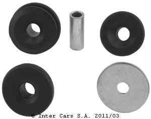

jednak okazalo sie co z tylu puka - wyklepaly sie gumki w gornym mocowaniu, wszystko sie splaszczylo i ten odwrocony kieliszek ktorego sie trzyma oslona i odboj amortyzatora tlukl o gorne mocowanie,
taki komplecik 30zł i cisza(jest o jedna gumke za duzo), zapobiegawczo musze zrobic jeszcze druga strone, bo te z prawej byly tak scisniete ze roznica miedzy nowymi i starymi byla ze 2cm wysokosci
