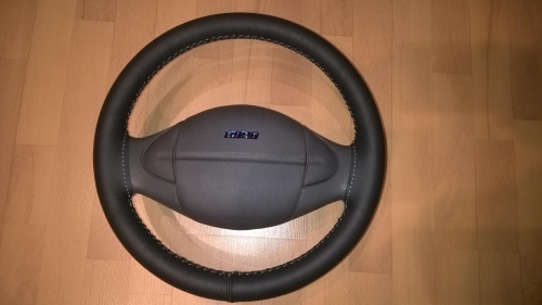

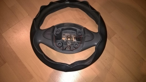

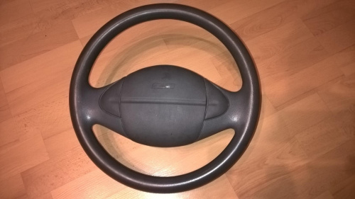

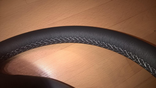

  Jako że przy seico słowem kluczowym jest tanio postanowiłem sam ogarnąć kierate
Przed
W trakcie
Po

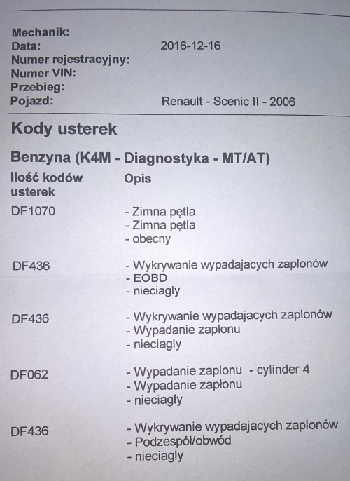

  No to gen francuski się ujawnił
Ktoś? coś? może wie co to może być?
												 deejay - 16-12-2016, 19:55
  	  | eremita napisał/a: | 	 		  | Ktoś? coś? może wie co to może być?  |
Cewka Zapłonowa 4-ego cylindra do spr lub wymiany , lub uszkodzona świeca zapłonowa .
Pamietaj że 1-szy  cylinder w Renault jest liczony od skrzyni biegów

  	  | deejay napisał/a: | 	 		  | Cewka Zapłonowa 4-ego cylindra do spr lub wymiany , lub uszkodzona świeca zapłonowa .  |
Niestety to nie jest ani cewka ani świeca, instalacja też nie.
Możliwe by to była wina komputera?
