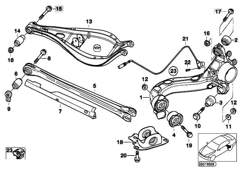

Od jakiegoś czasu pojawiły się stuki z tyłu w momencie wybrania biegu, wysprzęglania czy innej zmiany obciążenia. Ostatnio były już bardzo natarczywe i typowe metal o metal. Wymieniłem więc słynną dziewiątkę, oraz po dwie tuleje nr 2 i 4 - zaczęły rozklejać się ze starości, wszystko było ciągle OEM. Wszystkie nowe gumy wpadły z Lemfordera.
Z efektu jestem zadowolony w 80%, bowiem jeszcze od czasu jeszcze coś głucho puknie. Mocowania w budzie nie są wybite, wymienię więc jeszcze gumy nr 7, choć ich stan nie wskazuje na zużycie.
Przy okazji wymieniłem też tuleje, śruby, nakrętki i podkładki nr 3, 10, 11 i 12. Tu wpadło LCC. Jutro pojadę na geometrię, bo autko trochę się rozjechało , a przy okazji na zimę wrócę do fabrycznych kątów (teraz mam 1,5' i 2,5' tył)
