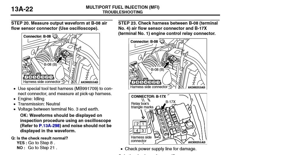

Wszystkie przekaźniki z tej skrzyneczki mają to samo oznaczenie. Ja bym podmienił je miejscami co (zakładam) spowoduje zmianę kodu błędu np z P2127 na P2125 lub inny. Jak czytałeś temat to w zasadzie całą skrzynkę trzeba wywalić i sprawdzić jak tam przewodzenie prądu. Chodzi o to żeby nie uwaliło kolejnego przekaźnika.
Sam B17X pokazany jest w manualu:
Jaro1974 - 25-06-2017, 21:30
B17X to jest ten który Krzysztof wskazał w screenie manuala. Wykasuj błędy i zamień przekaźnik z tym co jest obok. Żaden błąd nie powinien się pokazać. Jeżeli wszystko wróci do normy to wiesz czego szukać. A szukaj w sklepie internetowym e-subaru. Kontaktuj się z panem Maćkiem. Nie mam do niego numeru telefonu ale na stronie jest. Jeżeli przekładka nie pomoże to ECU do sprawdzenia.
