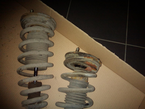

Jakże się zdziwiłem, gdy zobaczyłem pękniętą sprężynę - jest szansa, że to przez źle zamontowany wahacz prosty (cieknący na świece olej jak i zły wahacz to jeszcze zasługi poprzednich mechaników).
Czyli jedziemy dalej. Na początek poszukiwania sprężyn, szybka rozmowa z Hugo i zmiana decyzji - kupuję sprężyny tylne. A to dlatego, że na tyle miałem do tej pory sprężyny przednie, więc te z tyłu
lecą na przód a na tył idzie standard. Dzięki temu auto przestanie wyglądać tak dziko i tył nie będzie taki twardy a światła powrócą na swój zakres regulacji, bo w tej chwili
musiałem je podnosić na silniczkach, bo standardowy zakres się skończył. Najważniejsze też, że tylne koła będą normalnie wyglądać bo teraz są pochylone na zewnątrz i nie służy to oponom -
a planuję kupić nowe.
Wczoraj po demontażu tylnego zawieszenia okazało się, że amortyzatory Kamoka to już śmieci, więc szybki zakup nowych KYB.

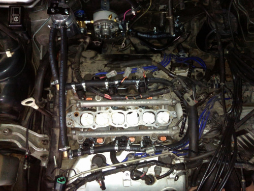

Dlaczego trzeba wiercić i gwintować na zdjętym kolektorze?:
Kolektor z nawiertkami i wtryskami LPG, trwają przymiarki do góry kolektora oraz prace elektryczne.

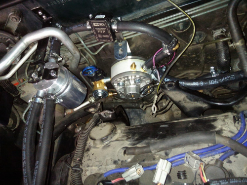

Parownik pięknie się wpasował na grodzi - jest łatwy dostęp do obu filtrów i nie przeszkadza a długość węży do nagrzewnicy to 20-30 cm:

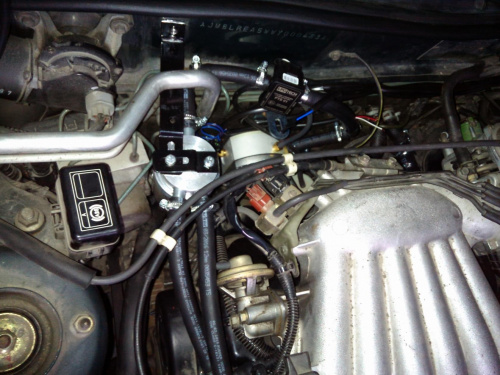

Tu widać więcej. Udało się tak ustawić, żeby śruba regulacyjna była dostępna równie łatwo. Do tego reduktor jest poniżej zbiornika wyrównawczego:
Sterownik LPG jest podłączony z boku akumulatora, zgodnie z zaleceniami producenta - złączem w dół. Długość przewodów idealna do pociągnięcia ich do wtryskiwaczy.
Musiałem tylko rozdzielić 1, 3, 5 z 2, 4, 6 bo fabrycznie kable pospinane były 1,2,3 i 4,5,6.

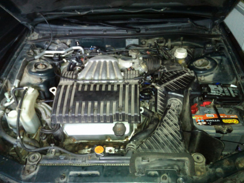

Poskładałem to przedwczoraj, zalałem nowy olej (tym razem Lotos 5W30 C2/C3 + filtr Knecht OC230), odpaliłem - garaż cały w niebieskim dymie (to olej, który spłynął po wyjęciu świec).
Tak to wygląda na prawie gotowo - jeszcze widoczne są kabelki od sond lambda, będzie podłączony tylko 1 i to też do końca nie mam pewności:
Za całej instalacji widać głównie to:
Kombi ma już swoje lata i taki serwis był mu potrzebny. Z perspektywy czasu cieszę się, że nie sprzedałem go w grudniu, bo nie mam szans kupić auta podobnie wyposażonego za rozsądną cenę.

Tylko jedna uwaga. Daj map sensor za filtrem FL. Na filtrze są dodatkowe spadki i nie będziesz miał rzeczywistej wartości ciśnienia. Póki filtr będzie czysty to będzie bo na czystym ustawisz instalację, ale potem będą już rozjazdy.
Marcino - 04-07-2016, 14:33
To już wiem u kogo zrobię nawiertki w kominku:)
A czzujnik cisnienia nie mógł by być zapiety w weżu kompensacyjnym dwie listwy z tyłu?
Czy to skrecana jest na opaski śrubowe czy zaciskane? Jak śrubowe to jak z ich jakością?
Owczar - 04-07-2016, 14:44
Na kompensacji nie ma przepływu prawie. Więc nie będzie spadków temp prawidłowych. Kiedyś tak dałem i była lipa :)
Krzyzak - 04-07-2016, 19:11
Opaski skręcane, ale bardzo porządne, będzie trzymać. Co do mapsensora to stosowałem się do instrukcji. Raczej dam drugi filtr lotnej noż przełożę czujnik - za dużo zabawy z kablami.
W instrukcji jest napisae żeby dać go między filtr a reduktor?
Tak, jest obrazkowa, MAF jest między reduktorem a filtrem lotnej.
