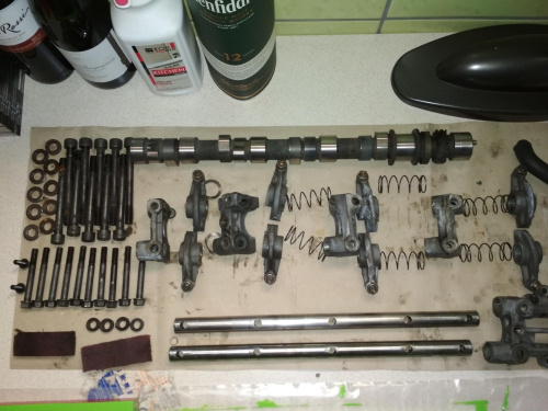

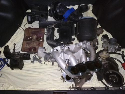

Obecnie bordowy Galant stoi rozebrany, gdyż zauważyłem mały wyciek oleju spod głowicy - w miejscu od strony skrzyni i wydechu, co skutkuje podciekaniem oleju po wężu chłodnicy. A ten akurat jest nowy, sprowadzany z Japonii.
Głowica została splanowana (zeszło 0.08mm), ale szlifierz mówi, że już raz była robiona, bo widać szlifowanie papierem, rysy... po taniości. Wałek rozrządu starty na 1 cylindrze poniżej minimum, pozostałe krzywki w normie. Zakupiłem oryginalny wałek rozrządu.Blok na moich przyrządach pomiarowych jest w normie, krzywizna nie przekracza 0.05mm a miejscami nawet 0.02mm, cylindry w nominale, czyli 80.6mm. Do czyszczenia nagaru próbowałem wielu środków od bezwartościowego śmiecia K2 Akra aż po JanPro, który jako jedyny usuwa ten syf. Zresztą sami popatrzcie na zdjęcia.
Idąc za ciosem postanowiłem zmienić pierścienie. Zakupione CTI Japan, liczę że będą się dobrze sprawować.

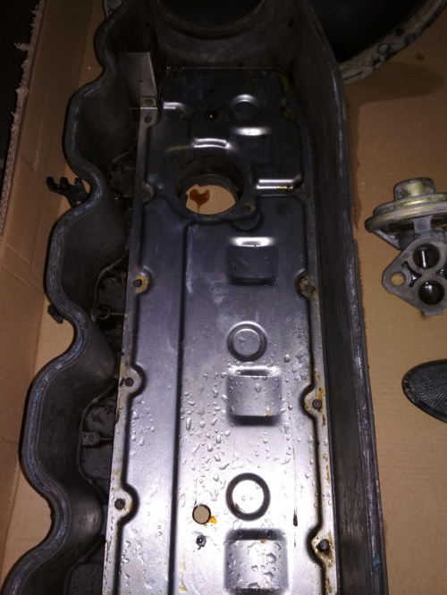

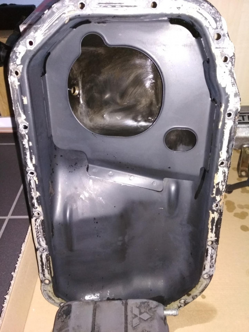

Dół silnika jak widać rozebrany. Miska umyta (o dziwo była bardzo czysta), tłoki też ładnie umyte (ach jak lekko teraz się sworzeń tłoka rusza), pierścienie założone.
Przed był taki syf:
a potem:
