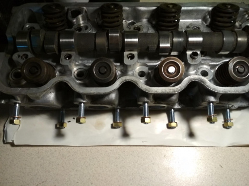

Zaworów nie szlifujesz
zawory robił szlifierz, głowica jest po kompleksowej obróbce, gniazda dotarte, zawory też jak nowe, nawet główki opracowane jak trzeba
deejay napisał/a:
O to samo miałem zapytać , bo wygląda tragicznie
widziałem już gdzieś w sieci podobną głowicę, może to system spływu oleju jest ważny? - bo tu otwory spustowe są od strony ssania a silnik jest pochylony w stronę wydechu; na wydechu nie ma żadnego spływu oleju

Zrobię zdjęcia Robercie i wkleję. Podobnie na cylindrze są takie widoczne miejsca jakby wygładzenia w sensie, że się bardziej błyszczy. Dziś kupiłem i zamontowałem nowe szpilki od wydechu - fajnie to wygląda jak się tak błyszczą.
