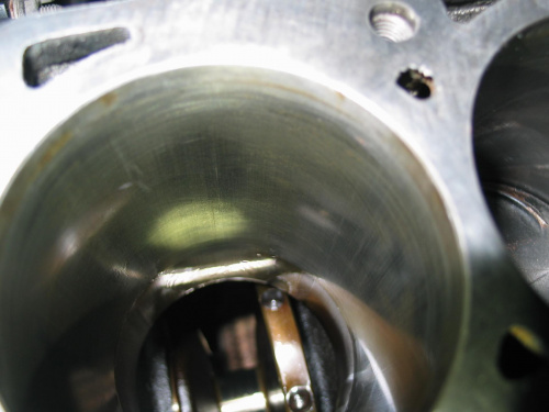

Darek dla mnie to co zaznaczyłeś na czerwono to po prostu zwykle podtarcie tłoka. Miałem tak kiedyś w swoim E33 I zdecydowałem sie na kapitalny remont. Jeśli planujesz montować pierścienie nominały to licz sie z tym na przyszłość ze silnik może konsumować olej.
Na twoim miejscu pożyczyłbym średnicówkę i spr cylindry , aby pózniej nie pluć sobie w brodę.

cylinder mierzyłem tylko u góry, tam, gdzie wchodziła suwmiarka - był nominał, 80.6mm
ale wiem, że należy sprawdzić w 3 miejscach - pośrodku, na dole i 12mm od góry (czyli tam, gdzie dochodzi pierścień nr 1)
co prawda założyłem już tłoki, ale mogę je przesuwać, więc i pomiar jest możliwy
hmm - ale ja zaznaczyłem to na cylindrze, tłoka chyba jeszcze nie pokazywałem w miejscu, które mnie nurtuje (chyba)
porobię foty czymś lepszym niż telefon
kapitalny remont to masz na myśli szlify już i nadwymiar?
deejay - 10-01-2018, 08:35
Zrób fotki tłoka i wstaw zdjęcia tych tłokow gdzie ma braki honowania na bloku.

No to zdjęcia gotowe - mam nadzieję, że da się coś zobaczyć i ocenić. Ta biała plama to od lampki czołowej :)
Są też panewki, mają 1.5mm i wg mnie są idealne, więc raczej tu nie ma problemów. Nie wiem jak podpory wału, bo nie zdejmowałem.

Pomiary zrobiłem pierścieniem - wsadzałem oba pierścienie kompresyjne i badałem czy szczelina jest w nominale. Była. Tu zdjęcie pierścienia nr 2 na górze (badałem w 3 miejscach).
A potem założona głowica.

Te otarcia wygladaja jakby silnik był przelany paliwem i doszło do zmycvia filmu olejowego z gładzi.
Silnik zalej najtanszym minerałem na okres dotarcia nowym filtrem, pozniej zalej olejem wlasciwym do dalszej eksploatacji wraz z nowym filtrem, tyle sie narobiles to nie ma co oszczedzac

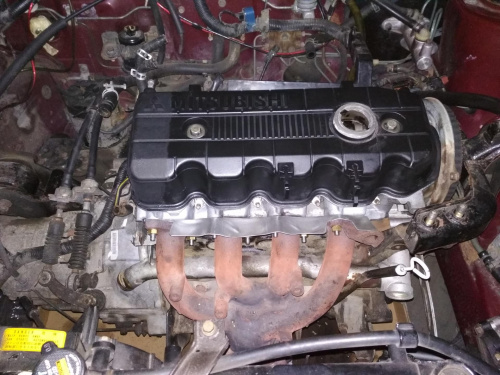

Silnik już prawie skręcony, pokrywa założona, oleje czekają w Paczkomacie, miska olejowa złożona...
Nowe oringi aparatu zapłonowego przygotowane.
Pozostaje poskładać dolot i brać się za skrzynię.
Następne będą porządne hamulce - przód już ma 276 i 2 tłoczki, ale planuję lepsze tarcze. Na tył też mam zestaw do swapa z bębnów na tarcze - dzięki se7en.
