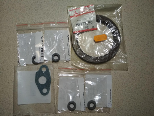

Ostatnio zamówiłem oryginalne uszczelniacze - na wał od strony skrzyni i wałek sprzęgłowy w skrzyni. Jak zmontuję sprzęgło to zabieram się za skrzynię. Szukam już łożysk...

przyjechały wreszcie nowe graty od Zbyszków (Montowskiego i pana Karasia z Bydgoszczy)
