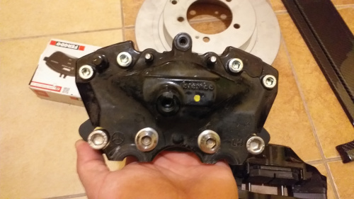

SWAP NA BREMBO Z TYŁU
Przyszedł czas na zmianę tylnych hebli na coś sprawniejszego. Jak pisałem wcześniej chciałem zaciski dwutłoczkowe ale nie za kosmiczną cenę tych z EVO 7-9. Poza tym znalezienie takich jest bardzo trudne bo rzadko trafiają się używane. Tak trafiłem na zaciski z Mercedesa ML W163 które można dorwać poniżej 200zł za komplet. Ogólnie modyfikując tył w O1T mieliśmy takie opcje:
-kupić zwrotnice/półosie/zaciski z EVO i mieć 300/22mm z tyłu za jakieś 5000zł
-kupić zaciski z EVO i przespawać ucho w zwrotnicy O1T i mieć 300/22mm za jakieś 2000zł
-zamówić zestaw wg projektu Jacka z Motoweldu na zacisku Mercedesa ML z tarczą 300/22mm za...mniejszą kaskę. Wybrałem opcję numer 3 a poniżej efekty mojej koncepcji z pracą Jacka:
Na powyższych zdjęciach widzicie kompletny setup takiego swapu. Nie będę się rozpisywał szczegółowo na temat każdego elementu i jego wymiarów bo jest tego sporo, a jeżeli ktoś chce to kompletne zestawy będą dostępne w wiadomym miejscu. Wybrałem nierdzewiejące tarcze Textar 300/22 z EVO 7-9 oraz klocki ferodo.
Średnica bębna w EVO i O1T jest ta sama więc wszystkie elementy układu hamulca postojowego zostają bez zmian.
Na zdjęciach możecie zobaczyć też carbonowy dekiel/pokrywę świec zapłonowych która wreszcie zagości pod moją maską. Zawsze chciałem ten dodatek do czerwonej pokrywy zaworów.
Zaciski zostaną jeszcze pomalowane na kolor husqvarna i oklejone odpowiedniim logiem przewody hamulcowe z Outlandera pasują do zacisku Mercedesa. Nie wiem jeszcze jak z długością czy dostaną gdyż zaciski MLa mają mocowanie z boku a nie u góry jak O1T, ale w razie potrzeby wkręci się kątowy łącznik. Do tego warto zamówić osłony tarcz hamulcowych z...VW Tourana za śmieszne pieniądze i po lekkich modyfikacjach będą pasować i ładnie osłaniać nowe duże tarcze.
Z racji tego że tutaj na forum nie handlujemy wszelkie pytania o taki setup proszę kierować w wiadomościach prywatnych do Jacka lub do mnie. Możecie go łatwo namierzyć tutaj na forum w temacie Outlander Turbo + lub w Internecie na stronie Motoweld.pl.
Mam nadzieję że projekt się podoba. Zmiana z tarczy z 262/10 na 300/22 i konkretny zacisk przyniesie na pewno pożądany efekt. Wkrótce relacja z montażu tego zestawu u mnie. To będzie pierwszy Outlander na takim heblu.
